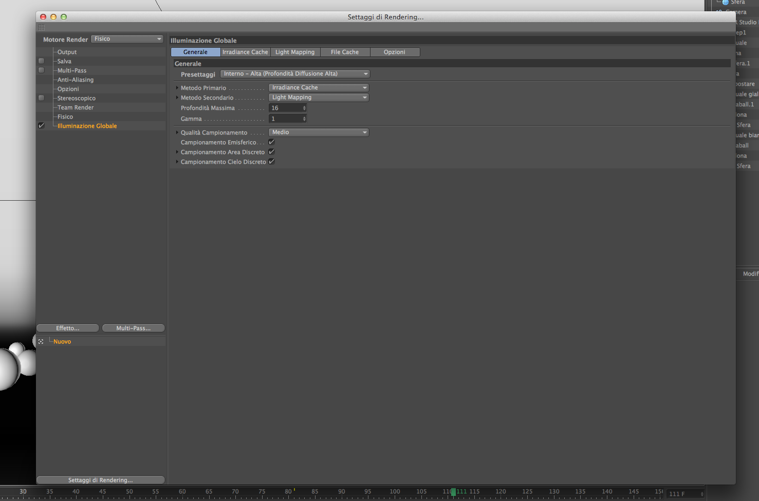

ecco qua...

Ehm no la gi sembra apposto, ma se tenti di animare con quelle due tecnologie che hai usato avrai l'effetto flicker della gi.
Prova ad usare il qmc come metodo primario e come secondario niente.
Fai una prova.

Ho risolto mettendo qmc come primo e come secondo ho lasciato light mapping xo i tempi si allungano di molto se alzo
la qualita del campionamento...non ce un modo per tenere i tempi bassi ed usare qmc?
