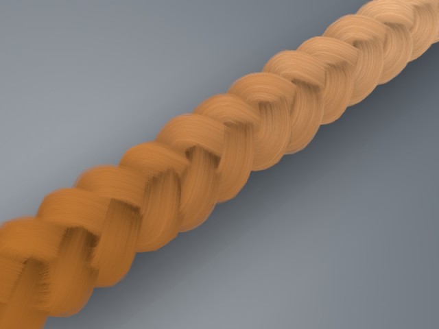

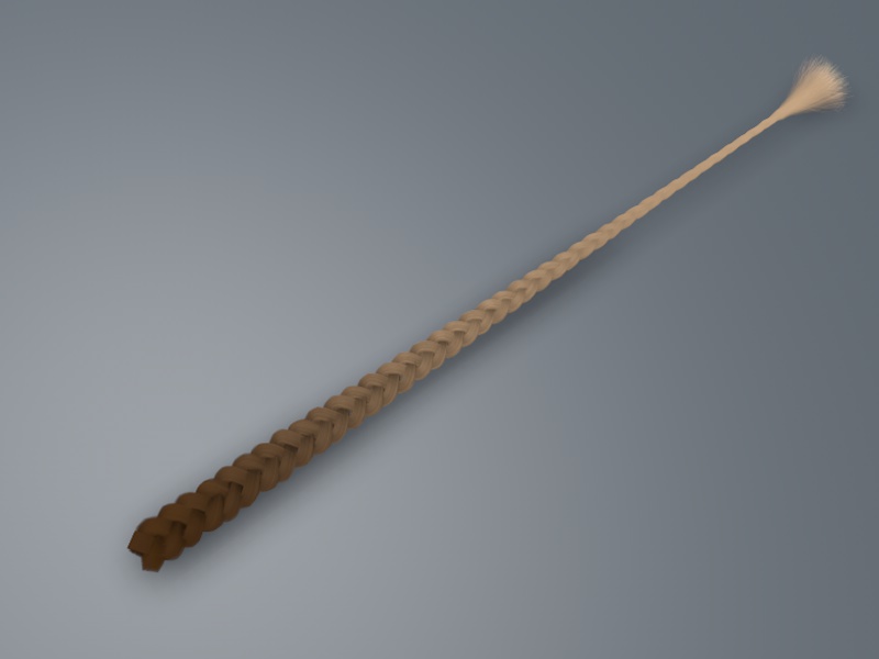

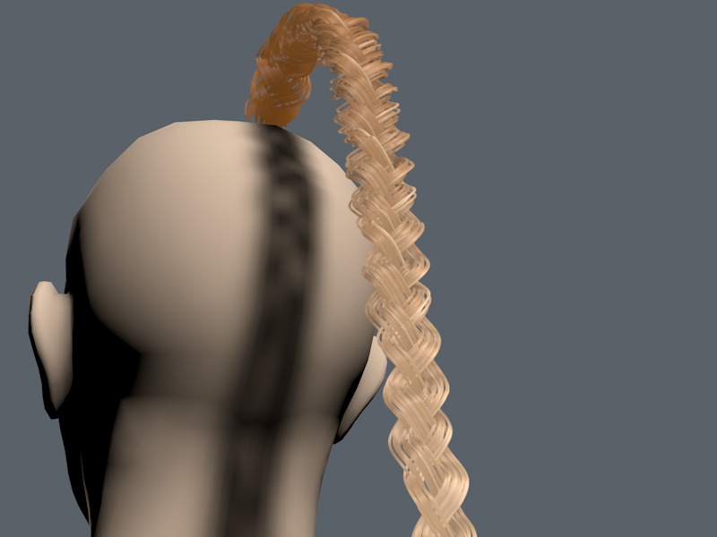

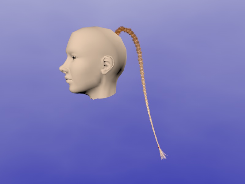

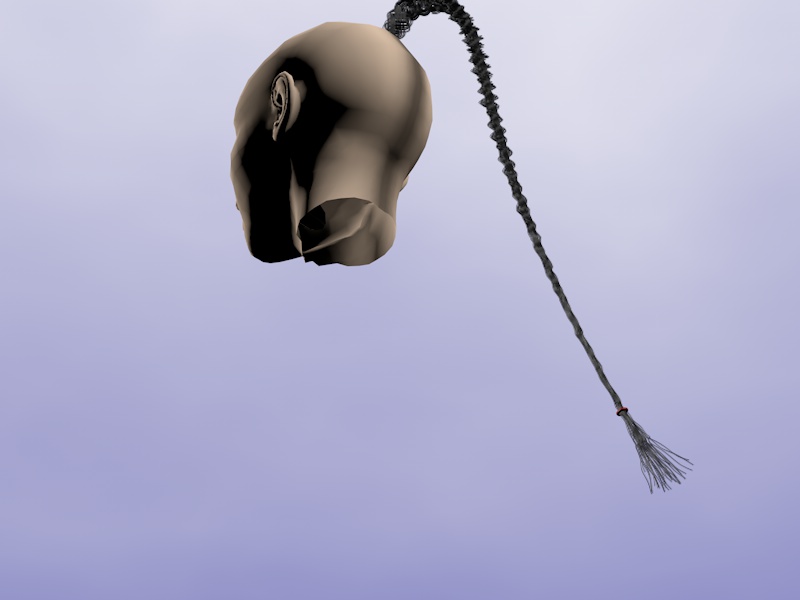

Potresti usare questo sistema che a prima vista sembra macchinoso, ma da discreti risultati.
In pratica, sono partito da tre spline formula che ho convertito in spline, da li con il comando "convert from spline" le ho trasformate in guide hair e ho aggiunto dei cloni di riempimento ( pochi per ovvi motivi, se si aggiungono parecchi cloni il risultato è mooolto migliore, ma il file comincia a pesare) , ho poi riconvertito tutto di nuovo in spline e le ho azzeccate ad una catena joint.
Comunque nel file allegato, ci sono tutti i passaggi divisi per step, se hai difficoltà, chiedi pure.
treccia.rar
(1.14 MiB) Downloaded 126 times

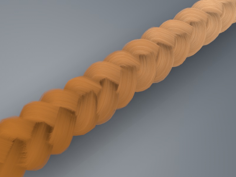

di seguito la versione con 2000*3 cloni (molto meglio)
