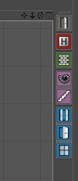

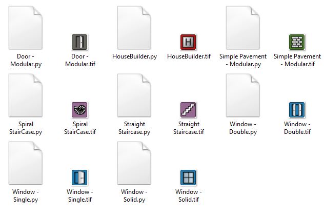

Ciao Nex,
Io l'ho appena fatto con la R16, creandomi dei pulsantini per aggiungere rapidamente i nuovi elementi parametrici dal Content Browser senza doverli tutte le volte andarli a cercare.
Uno script "tipo" per pescare oggetti nel C.B. e aggiungerli diretti alla scena è:
Code: Select all
import c4d
from c4d import documents
def main():
    c4d.documents.MergeDocument(doc,"preset://Studio.lib4d/3D Objects/Windows - Modular/Window - Solid",3)
    c4d.EventAdd()
if __name__=='__main__':
    main()
Questo per esempio mi aggiunge la finestra parametrica ad anta singola.
Una volta scriptati tutti i comandi di cui hai bisogno li ritrovi nella cartella di "CINEMA 4D Rxx /library/scripts/". Per personalizzarne l'icona puoi creare in Photoshop dei .tif di 32x32 pixel (di default al momento del salvataggio il mio Photoshop non salvava la trasparenza, quindi se vuoi fare icone non quadrata attivala) e posizionarli nella stessa cartella degli scripts assicurandoti che abbiano anche lo stesso nome.
Poi volendo, andando a modificare le tavolozze puoi spostarteli dove più preferisci nell'interfaccia (ma questo sicuramente lo sai già 8-) )

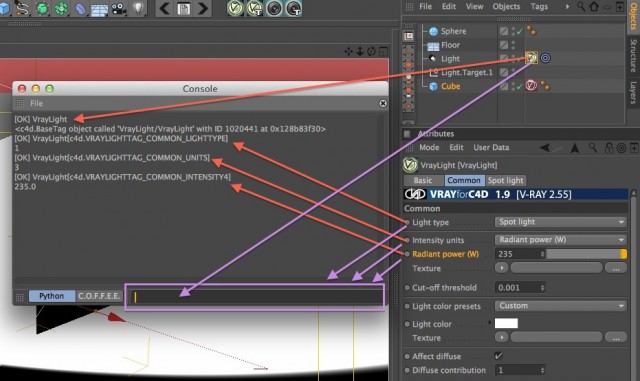

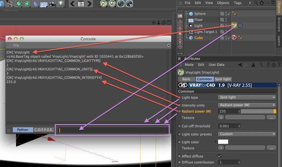

Sì può fare, basta smanettare un po' e conoscere gli ID delle varie robe. Ricordati che per sapere l'ID di qualcosa puoi trascinarlo nella console e dare invio, così come puoi trascinare qualsiasi parametro dell'interfaccia per saperne nome e valore.
Quando hai queste informazioni fare lo script è abbastanza semplice, di solito... Ti allego un esempio che crea una camera fisica con dei valori di default:
