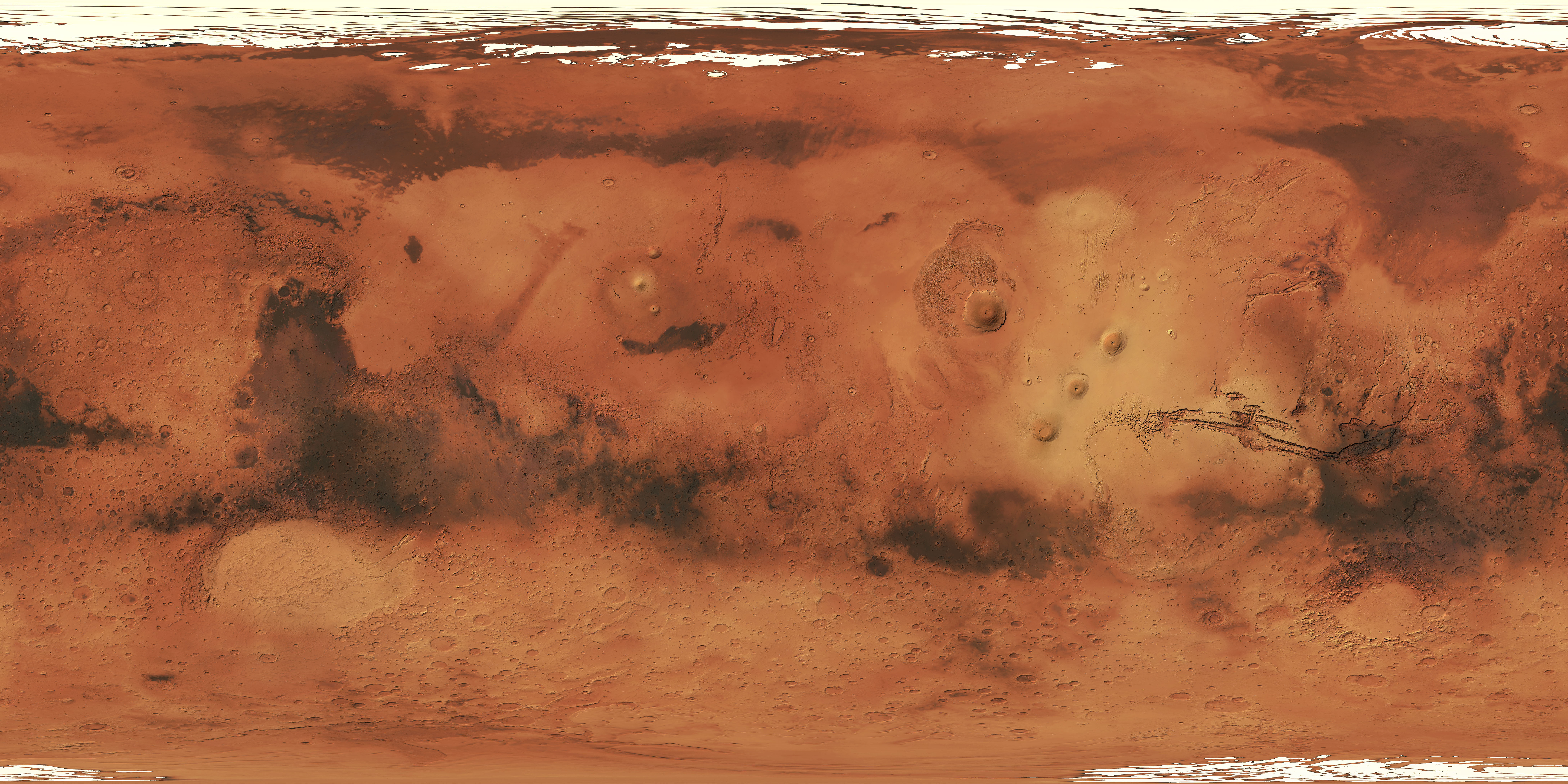

Dunque la proiezione che ho usato è quella sferica standard, come la stendo la uvw in base alla texture?
ora metto la texture così ci capisco qualcosa, di uv mapping non so niente :(
L'unica cosa che son riuscito a fare è un uv map della sfera in modalità hexa con le stesse dimensioni della texture ma è sempre distorta

di video su uv mapping ne ho visti a tonnellate su youtube, il problema è che non usandolo spesso devo entrare in quella logica di lavoro.
comunque mi viene il dubbio che possa essere la texture fatta male, avendola trovata su internet...

la texture che hai preso è decisamente più indicata per una vista frontale del pianeta che non dall'alto, diciamo che la texture la scegli in base all'uv e non il contrario.
In generale se impari a usare il body paint e stendere le uvw è un'ottima base sul quale poi andare a lavorare di fino con photoshop / bodypaint per sistemare il difetto sulla cucitura di sopra

Guarda non hai sbagliato, sul sito dove le hai prese (planetpixelemporium.com ?) dice che sono mappe a proiezione cilindrica da applicare a sfere in proiezione sferica, se ne dovrebbe trovare qualcuna proprio in proiezione sferica!
Ad ogni modo anche la risoluzione conta, io ho provato a scaricare questa:
http://solarviews.com/raw/mars/marscyl1l.jpg
e la situazione migliora abbastanza!
La risoluzione è 10800x5400 se cancelli l'indirizzo fino a raw trovi anche le altre, perché ti visualizza le directory!

Il discorso è, come si diceva prima, che dovresti srotolare la UVmap con Bodypaint, oppure come ti ho già accennato, trovare delle mappe già con la proiezione sferica tipo questa:
come vedi ci sono delle deformazioni calcolate in modo che quando la mappi in proiezione sferica ritorna perfetta; un po' come le mappe dei panorami che si possono mettere ad un oggetto cielo come sfondo o come le HDRI.
Quella che hai usato, e che ho trovato pure io, sono in proiezione cilindrica, come fossero stampate su un foglio arrotolato a tubo e poi steso!
