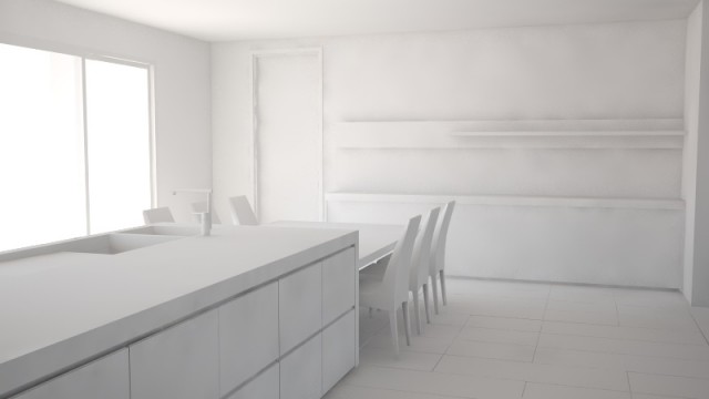

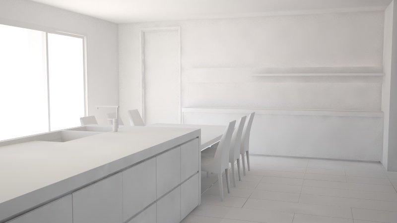

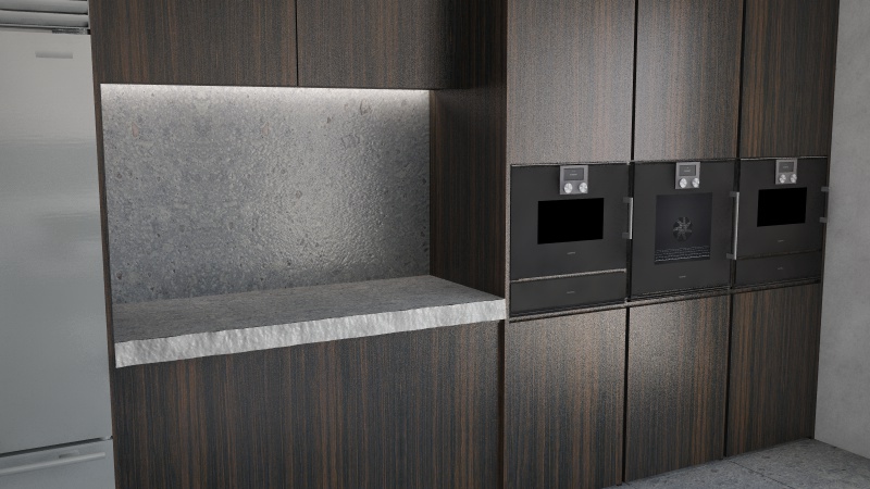

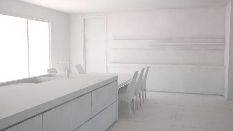

Questo invece è il piano lavoro delle colonne con la stessa luce area

Si uso una phisicalcam con ISO 400, FStop 2.4, SS 300; ho fatto delle prove con luci area ma la luce risulta molto debole, forse a causa dei parametri alti della cam? Perchè per farla diventare visibile ho impostato l'intensity a 90, mentre le IES si vedevano molto chiaramente.
si, con la physical si alzano i valori di intensità.
faretti spot---->luci ies
luci lineari/led--->luce area
comincia a postare la scena senza i materiali, nelle impostazioni del vraibridge metti la spunta a "override material".
NB: se hai dei vetri, apri il materiale e togli la relativa spunta, è sopra i vari canali

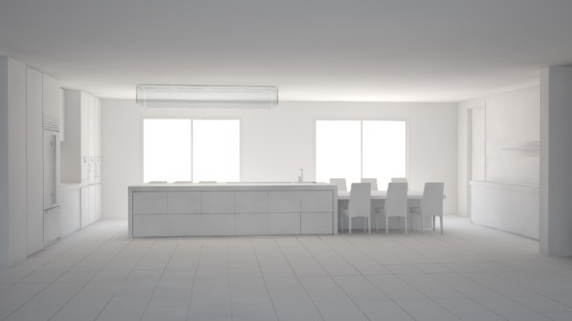

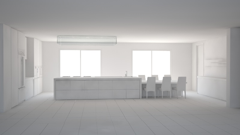

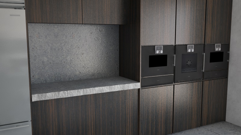

Il probelma se faccio ovveride material è che i vray displacement per la costa a spacco fanno chrashare il programma; se sai come ovviare questa cosa mi sarebbe molto utile, altrimenti li tolgo per questa prova di posizionamento delle luci. Per il tipo di luci da usare a seconda della tipologia di elemento ci siamo.
Edit: ho sostituito tutti i materiali, allego le prove

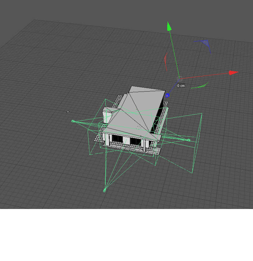

enzo_87 wrote:puoi far vedere anche come hai posizionato il sole?
per il vray displacement al momento ti direi di toglierlo e riposizionarlo poi, o copia l'oggetto, uno lo disattivi in modo che non venga renderizzato...e quello visibile togli il displ
Il targhet è dove c'è l'isola; ha un inclinazione di mezza stagione, più verso l'estiva e come orario direi verso le 11.00. Le impostazioni sono di default.

la freccia blu Z indica dove punta il sole che è una luce direzionale, cosi come lo hai messo non va bene perche invece di puntare al centro della stanza punta su marte :roll:
poi ti consiglierei delle luci area "light portal" alle finestre per diffondere la luce all'interno della stanza.

maruzzella wrote:la freccia blu Z indica dove punta il sole che è una luce direzionale, cosi come lo hai messo non va bene perche invece di puntare al centro della stanza punta su marte :roll:
Hahaha no, l'asse z punta giusto verso il basso, è la prospettiva che inganna; ho scelto questa vista perchè volevo far vedere la posizione del sole rispetto la direzione est-ovest. Interessanti queste "light portal", saresti così gentile da spiegarmi come funzionano?

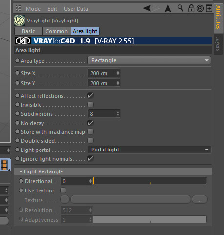

Le light portal sono semplici luci area in cui nel tag di vray viene attivata come portal light (vedi foto)
si posizionano normalmente nelle aperture porte finestre e lucernari e servono per diffondere all'interno della stanza la luce del environment.
non c'e bisogno di regolarne l'intensita perche viene data dalla potenza del sole
attenzione che al contrario delle luci area normali che vanno messe all'interno della stanza, queste vanno all'esterno e leggermente piu grandi dell'apertura.
buon lavoro
