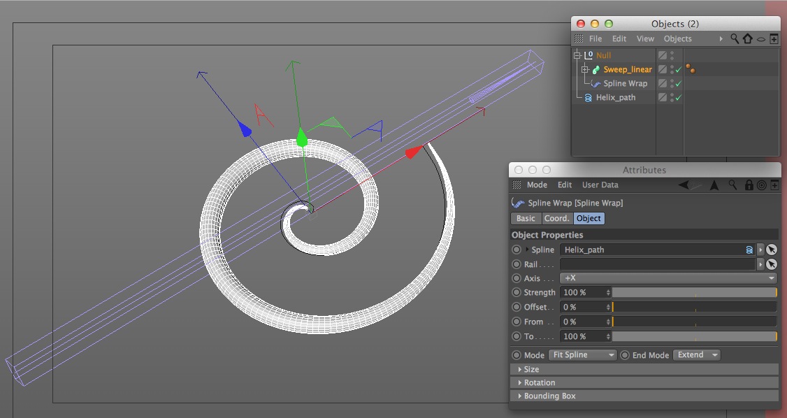

Ok sorge un altro problema, ammesso che i tutorial che ho visto spieghino bene come creare uno sweep, secondo voi come mai non riesco a usare lo spline wrap? vi faccio vedere con lo sweep e poi il risultato del wrap, qualche idea?
Perdonatemi ma sono veramente alle prime armi! Neppure giocando con l'orientamento degli assi dello spline o con i parametri della helix riesco a farlo funzionare! :shock:

Ciao... allo spline wrap devi dare in pasto una mesh poligonale.
Cioè, crei una mesh ( per esempio un cilindro ), trascini lo spline wrap come figlio della mesh e nei parametri del deformatore inserisci a spline... tutto qui
Edit: scusa, non avevo capito qual'era il problema, se ho capito bene, invece, adesso... ti basta cambiare la rotazione della pline che fa da "spessore" alla sweep Nurbs ...

No abe, funziona con tutto, anche parametrici. Il problema invece credo che possa dipendere dall'interpolazione della spline dritta con cui hai fatto la sweep, dovresti selezionare la spline e nei suoi attributi impostare l'interpolazione su Subdivided o Adaptive in modo da dare abbastanza suddivisioni alla sweep per piegarsi.

Post by abe3d »
Si infatti, credevo dicesse altro, poi ho letto tutto il post e mi sono accorto dell'errore fatto, comunque si, i punti spline devono essere sufficienti a rendere possibile il wrap... in ogni caso, se si usa un'orientamento diverso della spline che fa da forma nello sweep, questa si adatta parallelamente alla spline che fa da percorso no ?
