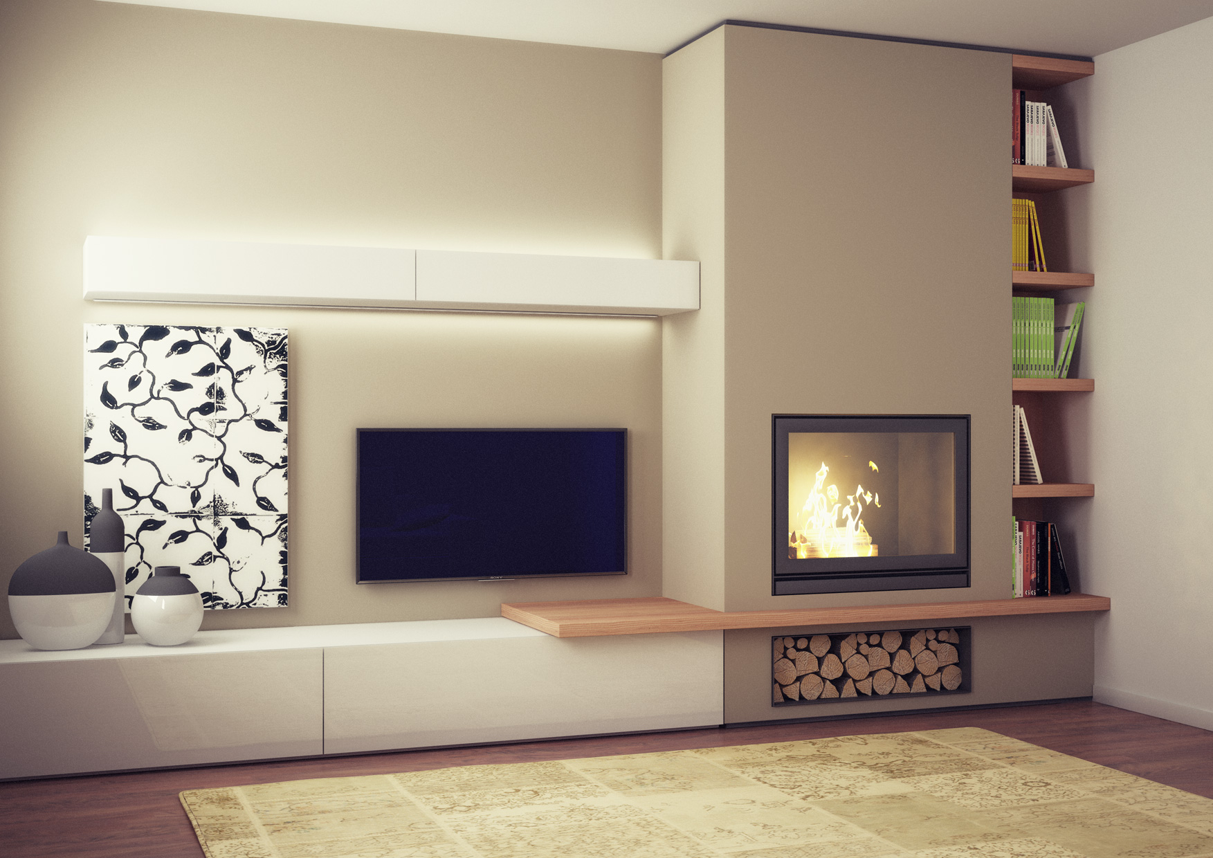

La mia è una conoscenza base di Cinema, tutto quello che so lo devo ad un famoso blog ma vorrei fare un ulteriore salto di qualità.

Dunque ho due luci area uguali provienti da due finestre poste sul lato sinistro della stanza una delle quali è molto vicina ai pensili bianchi (caricati da due strisce LED sopra e sotto, come da richiesta cliente).
Environment:
texture colore bianco
multiplier 5
Luci area finestra intensity 8
Luci area LED intensity 26
Purtroppo non riesco a "mentire" sulla provenienza della luce cercando sempre la provenienza reale e qui mi sa che sbaglio di brutto.
Ho dovuto differenziare leggermente il colore della parete di fondo dal resto della stanza (bianco) ha mandato un po in crisi la luce generale... non so se mi sto spiegando bene.
Re: Parete con caminetto
Appena ho visto il render ho subito pensato che ci fosse qualcosa che non va.
Come Ste propendo che la cosa principale sua la luce.
Mi sta bene quella "sparaflashata" che proviene da sinistra, crea movimento... quello che invece secondo me non va è come tutto il resto venga appiattito.
Magari causa anche dei colori, troppe tonalità simili. Nulla che "stacchi dal resto dell'immagine."
Proverei a in primis a modificare le luci e a variare leggermente i toni delle pareti.
Ah si... non capisco quello spazio tra il soffitto e la colonna della stufa...

ho messo una gola in alluminio come per staccare l'arrivo del cartongesso sia sotto che sopra, non mi piace che nella realtà il cartogesso tocchi altre superfici e non volevo mettere un banale battiscopa.Gel wrote:Ah si... non capisco quello spazio tra il soffitto e la colonna della stufa...
Per quanto riguarda i colori il cliente mi chiedeva dei toni poco carichi... quindi difficile staccare.
All'inizio mi dava molto fastidio la macchia di verde data dai libri... dannati libri li odio!!!

..mmmm..ok..se per caso ti va di rifare le luci, io rimetterei l'enviroment di default senza toccare nulla, attivi l'override material e se le finestre hanno il materiale vetro ricordati di escluderli dall'override, oppure li spegni direttamente e poi proverei a ricalibrare la luce primaria, ovvero quella che entra dalle finestre, usando magari una luce infinita PH Sky + SUN (se ti va). Sistemi il sole sull'orizzonte all'altezza che desideri per avere anche una luce del cielo diversa (alba, giorno, tramonto) e calibri la PhCamera (otturatore, filtro etc) in base alla sola luce primaria cercando di avere una buona illuminazione ambientale e solo dopo regoli la luce dei pensili.olrac77 wrote:Ciao Stewee, grazie per la tua risposta innanzitutto.
Environment:
multiplier 5
Mettere le area sulle finestre mi da sempre una sensazione di "finto" e di sicuro il calcolo delle ombre è troppo legato alla grandezza della luce area che utilizzi..se tratti la scena come la realtà, usando la luce di un cielo e di un sole, comunque ti assicuri un risultato più tendente al realismo e al massimo, utilizzi le area se ci sono zone d'ombra nella stanza che sono difficili da illuminare (ma come caso estremo). Questi sono miei pareri ovviamente che derivano da consigli che mi sono stati dati o che ho letto da persone ferrate e bravissime sulla questione!

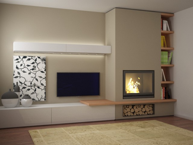

Ho messo solo luce infinita sky only
Le impostazioni della physical camera sono:
filtro D65
ISO 300
F-stop 4
Shutter speed 140
anche qui... chissà se sono corretti, mah...!
Per i dettagli tecnici solitamente tendo a lasciare di default il valore ISO della camera, abbassare un pelo F-stop e poi regolare lo shutter-speed, ma anche qui, non c'è una regola ben precisa..
Per le macchie se hai renderizzato in bassa qualità in teoria dovrebbero sparire con l'alta qualità, quindi non te ne preoccupare per ora, se invece il render è già in alta qualità allora dovremo aumentare le hemispheric subdivision nelle impostazioni della GI, magari metti un valore pari a 100. Quando illumini le scena bianca, tieni presente che le textures poi assorbiranno sempre un po' di luce, quindi cerca si di non sovraesporre, ma anche di non tenere il render troppo scuro..
