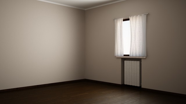

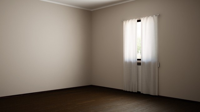

Ho una finestra da cui entra luce solare, come faccio applicare uno sfondo, affinché la luce entri indisturbata ? Se avete un metodo elencate i passaggi per utilizzarlo.
p.s. vi allego l'immagine e nel caso aveste consigli e/o critiche sulla luce, materiali, ecc… fate pure !

crei un materiale in cui carichi soltanto un'immagine di sfondo nel canale colore.
applichi il materiale al piano.
dopodiché aggiungi un tag compositing al piano e disattivi la spunta su "proietta ombre", in modo che la luce non tenga conto del piano quando illumina la stanza.

in questo caso ti sconsiglio di usare una dome hdri esterna poiché l'apertura é abbastanza piccola e vai a sprecare un sacco di tempo di calcolo. meglio in questo caso una luce area rettangolare sull'apertura.
ricorda di togliere la spunta da "mostra nel rendering" se vuoi che ti permetta di vedere lo sfondo.

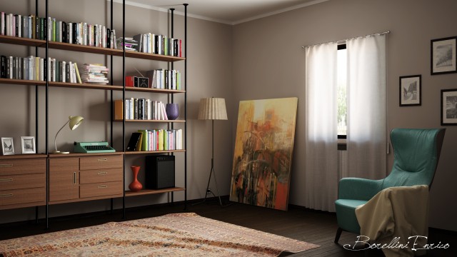

Il metodo che ho visto più efficace è stato quello di autumnkeys, mettere lo sfondo attraverso un piano e applicare il tag VrayCompositing; posto l'immagine del progetto.
L'illuminazione è data da una luce area davanti alla finestra e una luce solare.
Aspetto consigli anche sulla qualità dell'immagine, se si può migliorarla ulteriormente; per me il livello è già buono, ovviamente l'occhio esterno è più oggettivo e critico.

l'effetto è piacevole, anche se un po' scura. Magari se vuoi mantenere questa luminosità accenderei la lampada.Bore wrote:Allego l'immagine finale del lavoro …
se mi date alcuni consigli ne sarei grato.
mi sembra ci sia un po' di postproduzione o sbaglio? ci sono gli artefatti del jpg o di qualche curva troppo accentuata.
Il quadro l'hai schiarito in post? l'angolo in basso a sinistra è in una zona quasi nera eppure è ben visibile.
darei un po' più di spessore al tappeto.
L'effetto finale della tenda è molto bello, il modello però è un po' povero di dettagli, soprattutto nella parte degli anelli in alto.
Rivedrei anche bump e specular del legno della libreria

Il quadro non l'ho schiarito in post… è irreale ?
