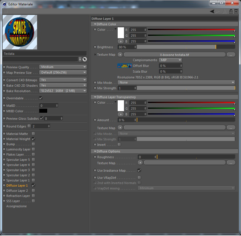

Ciao a tutti , sono fresco di corso e mi sto cimentando un po' con la modellazione, i materiali e luci.
Ho un problema su un oggetto che vorrei rendere opalino (traslucente) tipo vetrofania.
Ho creato un 2sided material di Vray con il retro bianco e di fronte una immagine, al quale poi vorrei mettere dietro una luce (tipo neon), solo che così facendo si intravede l'immagine che viene replicata anche dietro l'oggetto.
Per me sarebbe sufficiente che l'immagine non venisse replicata anche dietro l'oggetto, ma non ci sono riuscito...
Allego qualche immagine per spiegarmi meglio
Grazie a tutti.

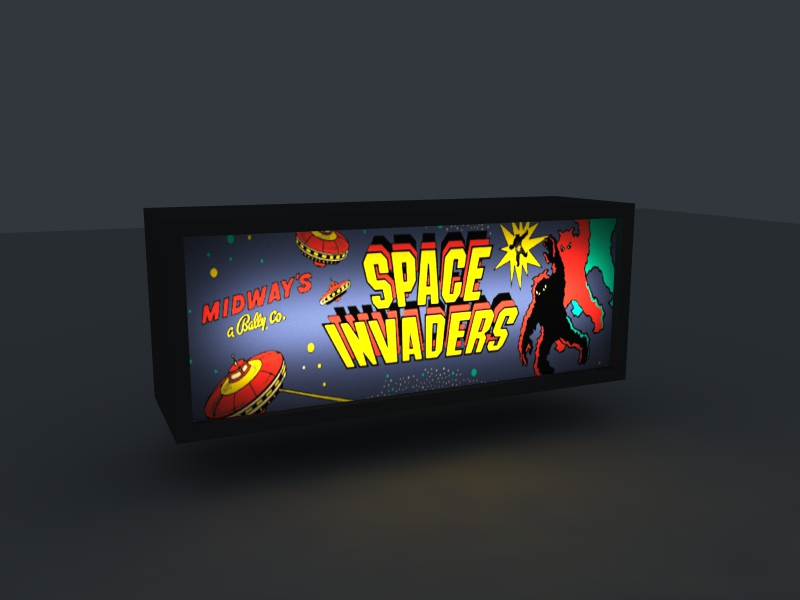

Questa sarebbe con il neon interno acceso, che non è neanche un granchè, però quella luminosità non riesco ad ottenerla
Guarda ci ho provato, ed anche se con Vray mi sono fermato alla 1.2.6.2, ho praticamente fatto le stesse cose che hai fatto tu!
In più ho solo messo la texture anche nella Traslucency Texture del 2side, poi è stata una questione di regolazione di potenza della luce; a proposito ho usato una area rettangolare stretta e lunga a simulare un neon ovviamente, con ombre (attivale) e decadenza (togli la spunta da No Decay).
L'oggetto a cui è applicato il 2side è un piano e deve avere la normale rivolta verso la camera; ti consiglio di disattivare lo Specular al materiale bianco del retro non serve a niente ma di attivarlo sul materiale fronte perché è di plastica e quindi può anche riflettere!
Il risultato è questo (anche se l'anteprima del 2side risulta molto scura, ma forse è la mia versione di Vray):

Grazie Hurricane, mi hai illuminato
In effetti a me è venuto un po' chiaro ma mi sembra abbastanza reale (magari posso abbassare la potenza luminosa), in quanto con il neon sul retro, poi perde il colore bluastro e diventa più cyano.
