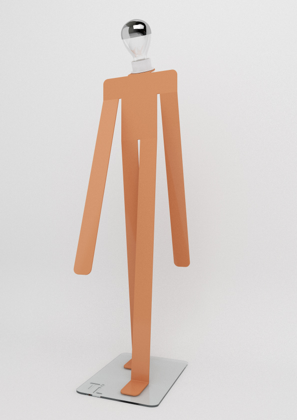

Allora, sto cercando di renderizzare un oggetto, una lampada. Suddetta lampada è piatta.
Io devo farla in 3 colorazioni: nera, bianca e arancio.
Ho provato con vari tipi di illuminazione, ma nulla. Il risultato per me non è malvagio, ma la persona per cui devo lavorare lo vuole più brillante, più riflettente, insomma più vivo.
Mi hanno detto che questo effetto, nonostante il materiale sia impostato correttamente, è a causa della piattezza dell'oggetto.
Vi prego aiutatemi..sono all'ultima spiaggia.

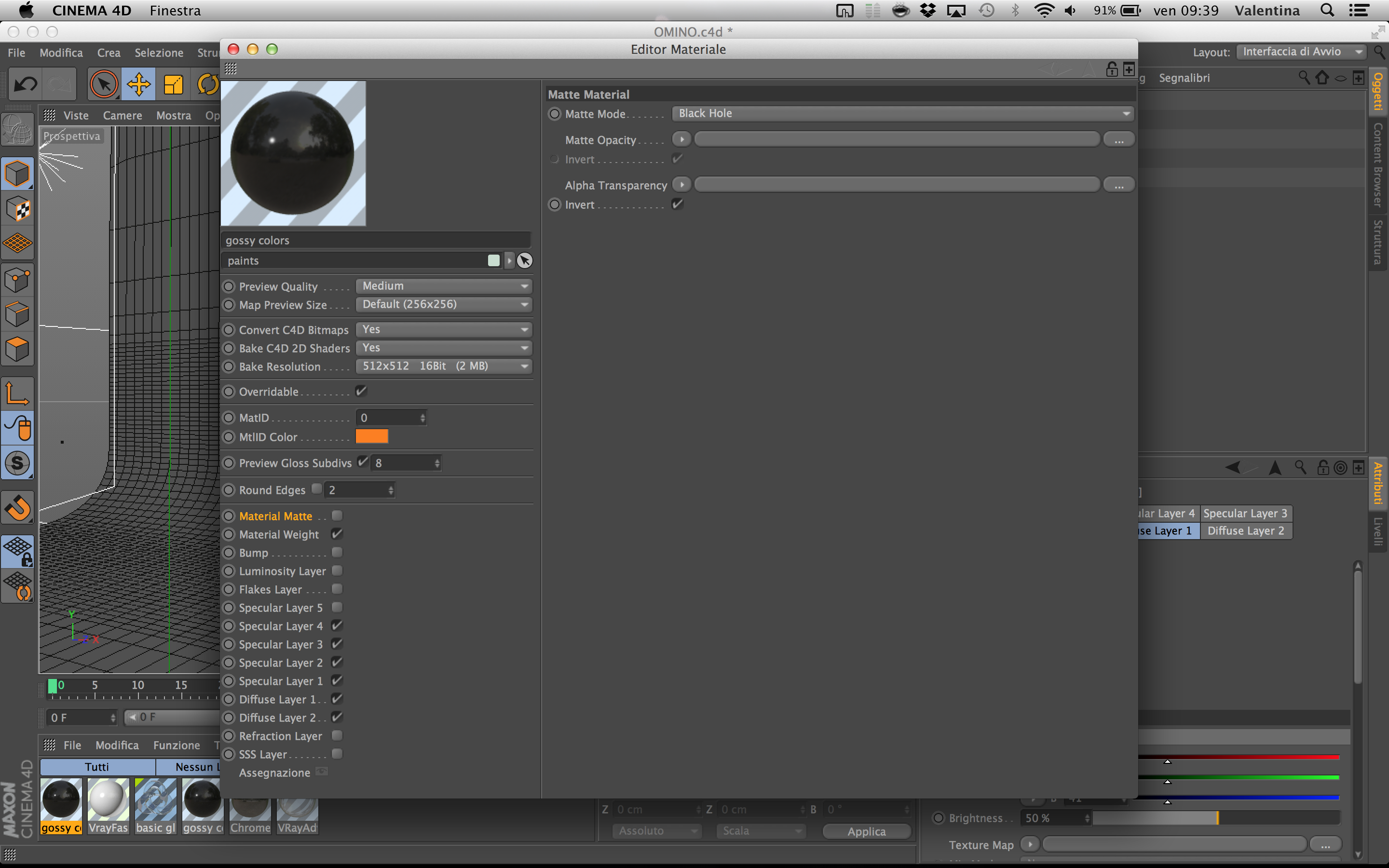

Riguardo al materiale, queste sono tutte le opzioni spuntate? Sono un po' troppe secondo voi?
8-)

Ciao... Mio dio... perchè hai attivato tutti quei canali???
Io farei così:
solo un diffuse del colore che ti interessa.
Solo un canale specular con:
- shader fresnel nella texture del colore. Al suo interno, dove c'è il bianco, inserisci un colore simile a quello del diffuse. Settare la forza al 50%
- regolazione trasparenza del canale secondo esigenza, idem per il glossiness.
spero di averti aiutato :)

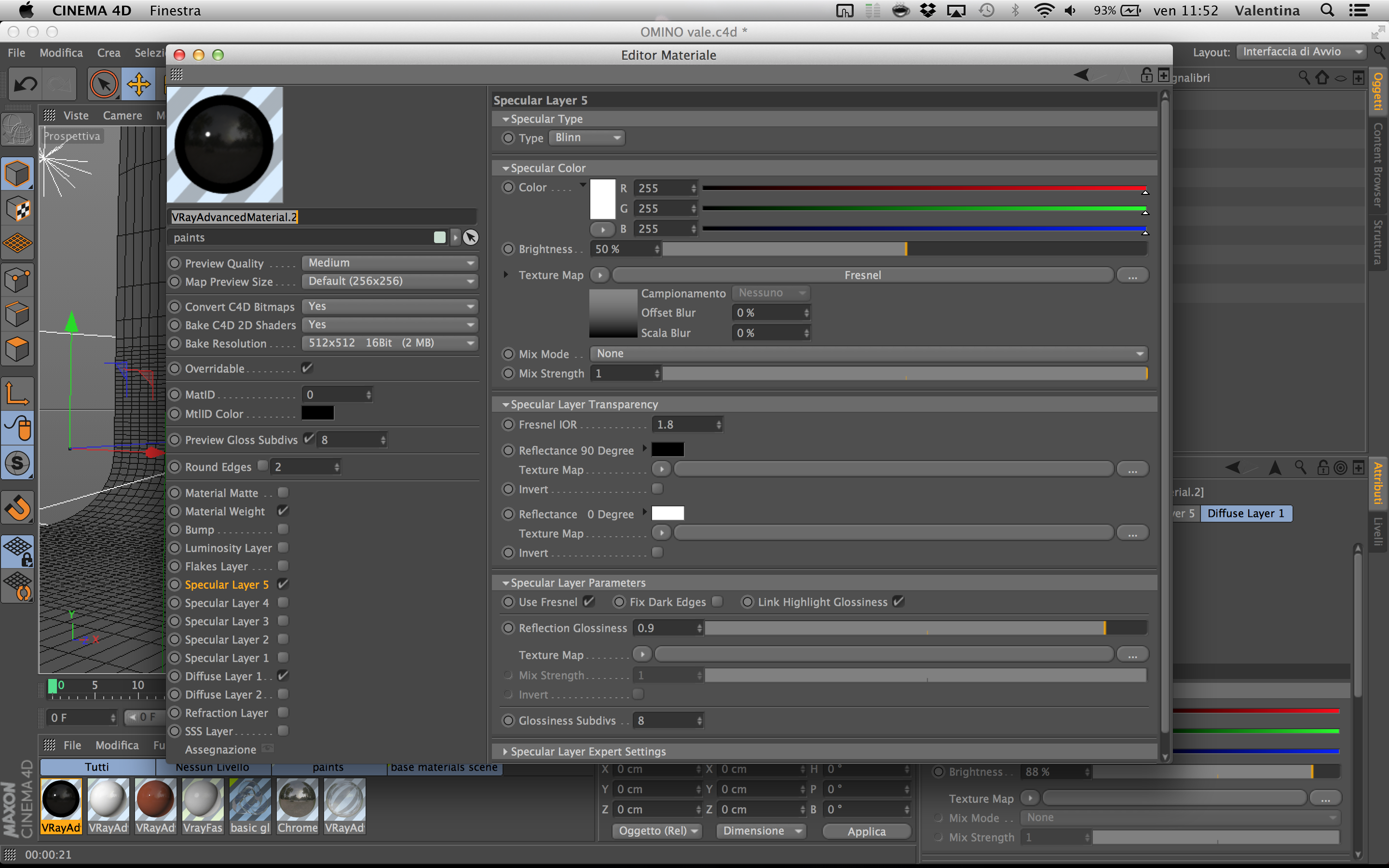

Puo' andare cosi'?
Ad ogni modo uso una HDRI nell'env. come scritto sopra più due luci sul set.

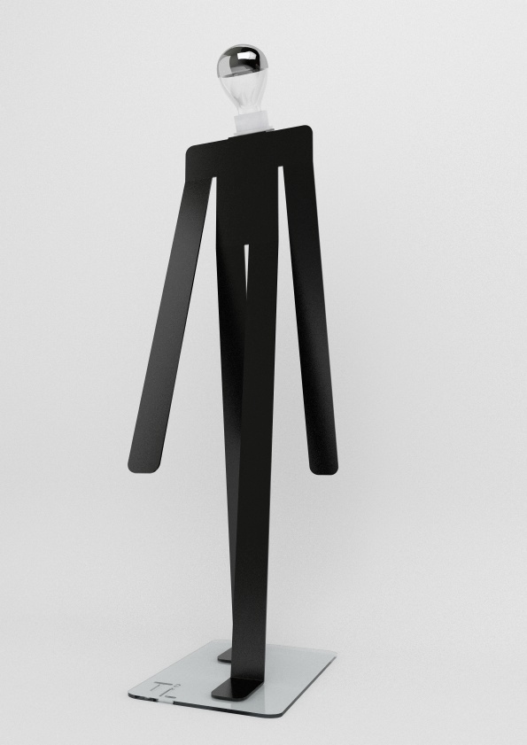

Questo il risultato..ma non credo possa andare.
Ma come è possibile non avere brillantezza nel colore nero? E' davvero perche' l'oggetto è piatto?
