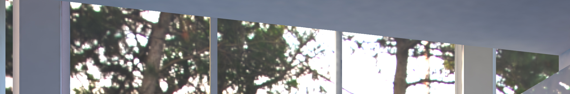

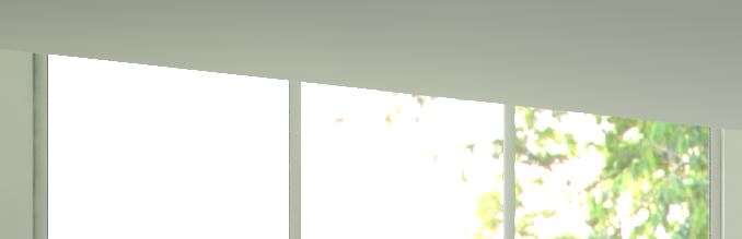

Ho questo tipo di problema, sto realizzando un render di interno e volevo illuminarlo attraverso una hdri nel background environment (vedi immagine impostazioni allegata, ho anche impostato l'immagine hdri come vray sheders altrimenti il distribute render non me la renderizza correttamente), se lo tengo attivo ottengo una "seghettatura" lungo i bordi della scenografia come se non fosse attivato l'antialiasing, mentre se disattivo la mappa hdri nel background environment, e la mantengo nei canali di GI, Refl e Refr Environment questa "seghettatura" ai bordi mi scompare. Posto due immagini per il confronto. Sbaglio qualcosa? O dimentico qualche impostazione. Sto utilizzando l'ultima versione di vray.

con hdri in background environment disattivata la "seghettatura" sparisce.
con Hdri in background environment acceso compare la "seghettatura" sui bordi della scenografia.

Posto una prova dove provando a ruotare la light dome ho notato che dove l'hdri riempie il fondo con la vegetazione il bordo risulta pulito, mentre negli intervalli dove c'è il cielo compare la seghettatura, a questo punto, c'è un modo o una impostazione per fare ciò che non avvenga e per non sistemare il render in photoshop?
