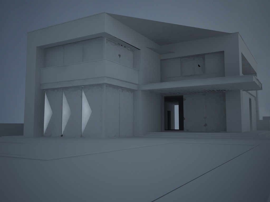

ciao a tutti..ho un bel problema pfiu
sto impostando l'illuminazione..ho semplicemente messo un hdri e poi aggiungerò una luce infinita.
il problema è che escono geometrie che nel modello non ci sono..ho provato a cancellarle..ma niente
tenete conto che i vetri li ho cancellati ma escono quelle cose li con delle macchie :(
grazie

immagino il modello non sia tuo...
Prova a selezionare TUTE le facce e DETRIANGOLARE il modello (tasto destro ecc ecc)
Una volta fatto questo, riseleziona tutto e dai il comando ALLINEA NORMALI.
Prova.

a volte quei triangoli saltano fuori quando usi un sacco di booleane per fare i fori finestra.
se é cosí, rendile modificabili, ottimizza, detriangola.
invece "quelle cose li con delle macchie" é probabile che siano causate da una bassa qualitá della GI.
non si capisce il motore di render da te usato, comunque sia prova ad utilizzare il metodo qmc per il calcolo della GI e vedi se le macchie persistono.
