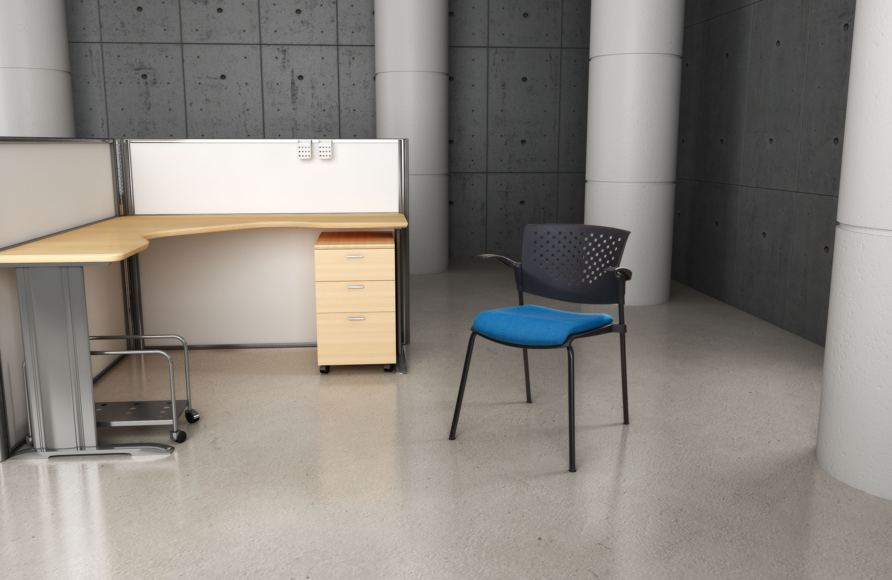

se poi il tuo pavimento é minimamente riflettente, ecco che questa cosa si rivela assolutamente indispensabile, come nell'immagine di esempio che ho fatto anni fa, che ti allego. lí nel 3d avevo inserito una sedia posticcia di proporzioni e dimensioni molto simili alla sedia nella foto, che serviva a generare ombre e riflessi sul pavimento per poi collocarci la vera sedia fotografata.
