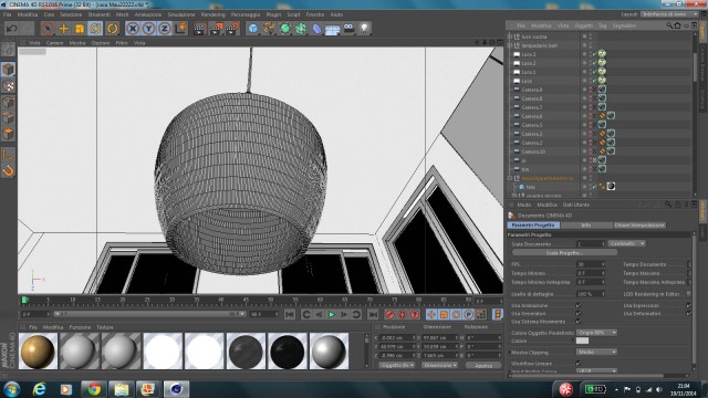

Buongiorno a tutti! :mrgreen:
Dopo una ricerca nel forum, non ho trovato chi avesse avuto il mio stesso problema! Ho scaricato un modello free di lampada in formato 3ds che poi ho convertito in obj (per utilizzarlo in c4d).
La lampada è un unico poligono, di conseguenza non riesco ad attribuire le diverse texture. Si tratta di una lampada di dixon nera esternamente e dorata internamente! Ciao!

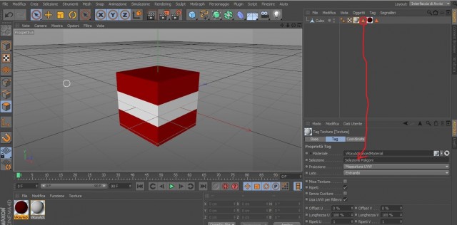

Ciao, allora per questo ti conviene selezionare tutti i poligoni della faccia esterna, clicchi sulla finestra in alto "selezione", scorri fino in basso alla tendina che si è aperta e clicchi su "setta selezione"; a questo punto di comparirà un triangolo arancione di fianco al nome dell'oggetto. Il tirangolo arancione è selezionato ora ( è racchiuso dentro un rettangolo giallo) e quindi clicchi sotto al nome della lampada e la deselezioni e poi clicchi nuovamente sul nome della lampada per selezionare l'oggetto, questo lo facciamo perché il triangolino arancione di prima non deve rimanere selezionato.
Ora che hai di nuovo la mesh con i poligoni esterni evidenziati ritorni dulla tendina "selezione" in alto, la apri e cerchi "inverti"..ora si illumineranno tutti i poligoni che prima era deselezionati; riapri la tendina "selezione" e clicchi nuovamente su "setta selezione" e ti comparirà un nuovo triangolo arancione di fianco al nome dell'oggetto!!!
Ora potrai assegnare ai due triangoli due materiali differenti stando attento a trascinare il triangolo giusto alla voce "selezione" del materiale applicato corrispondente!!!
Si vede meglio nell'immagine allegata comunque.. ;)

Grazie ragazzi! Avete capito quale era il mio problema e siete stati chiarissimi! :) Mi resta una domanda...la lampada in questione purtroppo è composta da tantissimi poligoni! Se mi metto a selezionarli uno per uno finirò nel 2020! esiste un metodo alternativo che voi sappiate?! Vi posto l'immagine!

pillino wrote:Grazie ragazzi! Avete capito quale era il mio problema e siete stati chiarissimi! :) Mi resta una domanda...la lampada in questione purtroppo è composta da tantissimi poligoni! Se mi metto a selezionarli uno per uno finirò nel 2020! esiste un metodo alternativo che voi sappiate?! Vi posto l'immagine!
..niente di più semplice, vai sul menù "SELEZIONE" e clicca sul comando "SELEZIONE LOOP", ti basterà poi andare sulla mesh e selezionare i vari anelli della lampada ( ricorda di tenere premuto il tasto "maiusolo" mentre selezioni gli anelli se hai il pc) e in pochi click hai selezionato tutta la faccia..;)
