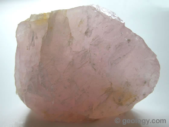

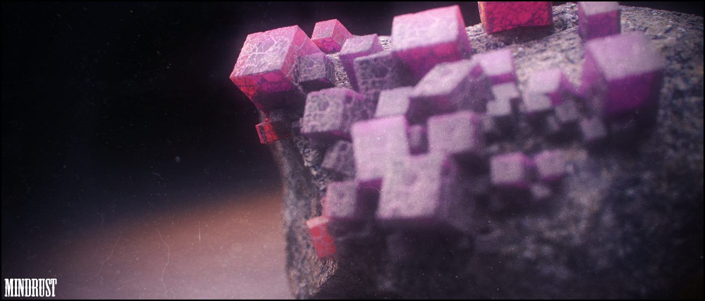

Devo realizzare un materiale che sia molto simile al quarzo o che richiami un minerale qualsiasi.
Ho cercato un po' su google ma non ho trovato niente se non qualche immagine di riferimento, non so proprio come cominciare per dare l'effetto traslucido e allo stesso tempo rendere bene anche le impurità/crepe che, oltre che sulla superficie, sono anche all'interno del minerale.
Il sss è l'ultima delle mie priorità, devo capire come simulare le crepe anche interne all'oggetto...
Pensavo di inserire una mappa nel canale rifrazione ma il risultato non è quello che speravo.
Ogni idea/proposta è ben accetta (ho anche vray per gli shader)
qualche imm di riferimento per ciò che voglio ottenere

Beh che dire il primo è spettacolare. Non sono certo un esperto ma stavo leggendo proprio stamattina su un libro riguardo ai materiali, magari è una cosa ovvia ma per dargli effetti che ricoprono gli oggetti non solamente all'esterno e quindi sulla superficie ma anche all'interno (come in questo caso) è necessario utilizzare gli shader 3D.
Ad esempio un pezzo di legno che all'esterno è di un tipo ma nella parte interna ha più strati, tipo il compensato.
Tempo fa ho dovuto realizzare pure io un materiale simile per una prova e se non mi sbaglio avevo messo sulla supeficie una texture tipo le linee che si vedono sui cubi della prima immagine a la parte restante un materiale traslucido , vetro colorato in sostanza (utilizzando più livelli di materiale)
