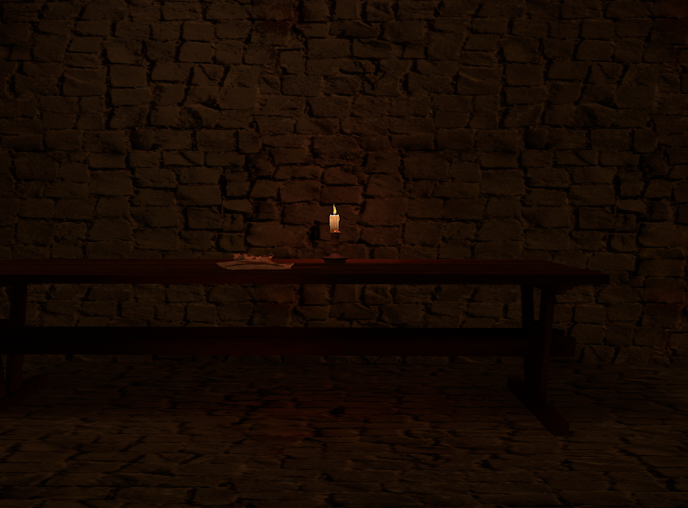

Ciao! Nuovo dilemma :)
Allora sto creando questa scena dove praticamente vi è questo tavolo con una candela sopra e vorrei creare un ambientazione in cui il pavimento si veda poco (ma il necessario per distinguerne i dettagli e un oggetto che vi devo porre in una scena) mentre il tavolo dovrebbe essere ben illuminato. Insomma volevo dargli una illuminazione reale, in cui poi il pavimento diventa in ombra man mano che ci si allontana dal tavolo
Il problema che riscontro è l'illuminazione del pavimento che non sembra molto reale. Vorrei che i blocchi fossero più sporgenti in modo tale da ricevere la luce in maniera diversa. Forse ho sbagliato a porre l'illuminazione o forse è il materiale in se del pavimento che è errato ( ho semplicemente messo i blocchi come texture e il rilievo, niente normale)
Le luci sono tutte al di sopra del tavolo tranne una che è sotto le assi e serve ad illuminare un po' sotto.
Vi allego una foto in modo che possiate capire meglio
P.s. scusate la continua ripetizione di illuminazione ;)

Ciao, queste ambientazioni in penobra sono molto difficili da rendere.
Comunque le prime cose che noto, guardando l'immagine, sono:
- non ci sono pareti (sembra) che, con la GI, dovrebbero riverberare la luce (componente diffusa) nelle zone in ombra;
- il materiale legno sembra assorbire troppo la luce (non c'è specularità, riflessione, c'è decadenza diffusione negativa,...?);
- la fuga tra i mattoni è troppo simile ai mattoni;
- il materiale della carta sul tavolo non rende molto.
La luce, colore giallo arancio, della candela dovrebbe essere un area con ombre area con decadenza per dare quell' effetto di indebolimento progressivo. Le altre luci che hai usato quante e come sono? Se usi luci solo per schiarire zone buie (magari senza ombre) generalmente non ottieni effetti realistici.
Per il materiale del pavimento prova ad usare il displacement al posto del rilievo. A luce radente dovrebbe migliorare la resa. Occhio a tenere contenuti i settaggi però!
In generale per avere effetti realistici sono fondamentali: buona modellazione, buona illuminazione, materiali curati e adatti allo scopo, settaggi di rendering adeguati. Se uno di questi aspetti non è curato l'effetto finale non è soddisfacente anche usando il migliore dei motori di rendering!
Non è solo l'illuminazione, per quanto fondamentale, a fare l'effetto realisitico ma anche come i materiali rispondono a quel tipo di luce. :)

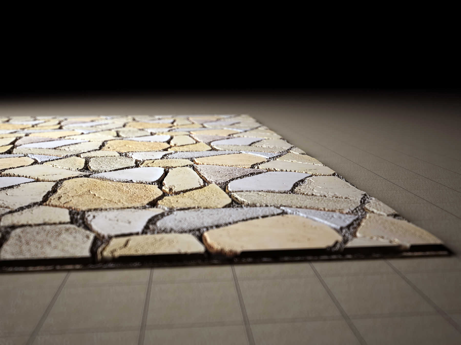

Concordo con tutto quello che ha detto myskin. Se vuoi un effetto realistico con i mattoni l'unica soluzione è quella di usare il displacement anche perchè sono in primo piano e richiedono un buon realismo. Il bump non è molto efficace con oggetti cosi in primo piano... alle volte risolvono i problemi a patto di non pretendere un realismo estremo. Non capisco perché non hai attivato il gi..
ti allego un' immagine dove ho usato il displacement..sono prove che facevo per vedere il realismo.Con il bump non riesci a fare queste cose purtroppo.. Occhio che i tempi si allungano a dismisura se alzi i parametri. Specie la memoria che ti si satura in un batter d'occhio almeno che il tuo pc non abbia 32giga di ram.

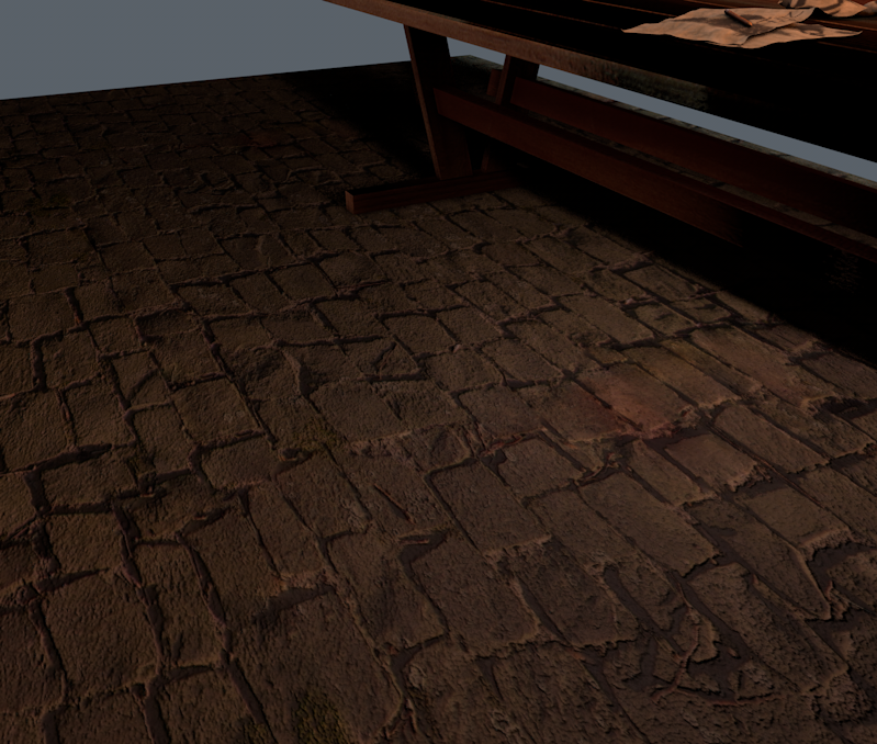

Allora ho cambiato le luci, aggiunto il displacement e messo la GI. Allego il risultato del render. Le luci mi soddisfano anche se avrei voluto più risultati da film ma mi devo accontentare che il tempo stringe pfiu
Invece il materiale seppur che è modificato non mi convince molto, mi sembra uguale a prima. Per fare il displacement ho usato la texture del materiale e l'ho resa in bianco e nero dove il nero sono le fughe e il bianco le "piastrelle"

FlyzEdit wrote: ..il materiale .. mi sembra uguale a prima. Per fare il displacement ho usato la texture del materiale e l'ho resa in bianco e nero dove il nero sono le fughe e il bianco le "piastrelle"
..ok. Ma i piani su cui hai messo il materiale sono suddivisi? provato ad usare il displ. subpoligonale?
