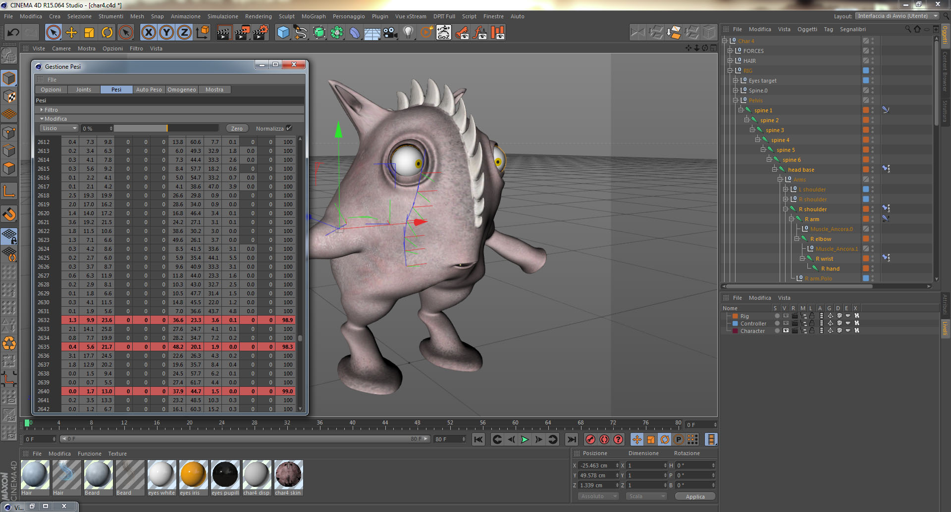

guarda l'immagine allegata:
seleziona prima tutti i joints del tuo modello e apri la gestione pesi nel sottomenu "pesi"
ognuno dei punti della mesh (elencati nella colonna di sinistra) é pesato in percentuale su varie joints per un totale che deve essere il 100% (colonna di destra), e questa spartizione dei pesi la puoi vedere in tutte le colonne in mezzo.
se un punto non é pesato al 100% viene automaticamente evidenziato in rosso da cinema4d, in modo che l'utente felix_dev possa accorgersene a aggiungere un po' di peso su qualche joint per riportare l'equilibrio nella forza.
se un punto, ad esempio, é pesato in totale solo al 90%, succede che tu muovi il tuo rig avanti di 100cm e quel singolo punto si sposta solo di 90cm. e questo conduce al lato oscuro.
quindi, da bravo cavaliere Jedi, per non cedere all'odio, puoi fare due cose:
1. modifichi quei valori manualmente nella tabella
2. vai nel sottomenu "opzioni", setti la barra della forza a 1%, setti il modo in "bleed" e applichi, cosí tutti i punti vengono pesati leggermente di piú finché non arrivi al 100%.
che la forza sia con te.

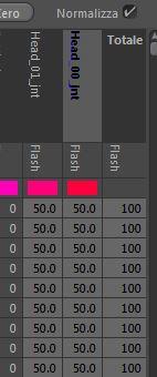

Informazioni utilissime,è tutto chiaro eccetto un'ultima piccola cosa,hai detto che posso modificare dalla tabella manualmente,si,devo impostare a 100% ma le colonne sono un sacco,quali colonne dovrei modificare per ottenere un'ottima pesatura ?
Vedo che ogni colonna corrisponde ad una giuntura,ma non mi è chiaro solo dove posso modificare manualmente ed in base a cosa
EDIT: ho modificato le ultime due colonne precedenti al totale come in foto e mi cancella l'errore,ma è corretto fare così ?
Grazie infinitamente
autumnkeys
Posts: 569
Joined: Fri Aug 15, 2008 12:02 pm
Re: Deformazione Rigging
Post by autumnkeys »
per fare un esempio:
il punto A é pesato sui seguenti joints:
Joint1: 10%
Joint2: 12%
Joint3: 0%
Joint4: 6%
Joint5: 64%
Joint6: 4%
TOTALE: 96%
tu devi ottenere 100%
io a naso, a rigor di logica, aumenterei del 4% il joint5, che é quello piú rilevante ai fini della pesatura di quel punto specifico.
oppure come ti dicevo, la funzione "bleed" aggiunge quel pochino a tutti i joints in modo da arrivare pulito al 100% automaticamente e uniformemente. diciamo che ci impieghi molto meno tempo, se hai svariati punti non pesati completamente.
non so dirti se sia corretto o no, ma ha importanza?
io ho sempre fatto cosí in questi casi e ho sempre risolto i miei problemi (che nonostante pesassi sempre in modalitá "aggiungi", in qualche modo, capitavano). nessuno me l'ha insegnato, alla fin fine si tratta sempre di provare e riprovare...

E in caso si abbiano tutte cifre pari a 0 ? non avrei un punto più rilevante e dovrei pesare..come ?

quando vincoli la mesh al rig, viene effettuata una pesatura automatica. é impossibile avere punti pesati a 0%.
comunque il menu gestione pesi va usato per queste piccole correzioni, non per inserire valori manualmente.
in quel caso vai sempre di pennello e dipingi le parti di mesh che ti servono.

Eppure ti dico che ci sono dei punti pari a 0 senza nemmeno un valore,ma a parte questa cosa che non correggerò con le cifre ma col pennello e quindi risolverò,è andato tutto ottimamente,tutto perfetto,grazie autumnkeys,sai darmi anche una risposta veloce qui ?
