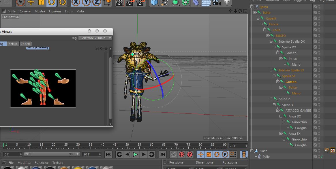

Applicare Cmotion su Joint
Post by felix_dev »
Ciao ragazzi ho fatto il rig del mio personaggio,senza utilizzare la funzione character perchè non capivo come aggiungere altre giunture,ho fatto lo scheletro con lo strumento joint ovviamente e vincolato il tutto e pesato alla perfezione,ora però vorrei applicare Cmotion al mio personaggio,posso senza aver fatto lo scheletro utilizzando il modulo Character ? Se si come ?

Utilizzavo i joint non sapendo questa funzione degli oggetti nulli,ma come posso farlo in modo corretto ? raggruppo a sezioni ? braccio dx / braccio sx / gamba dx / gamba sx ecc.. ? Con ognuno il suo oggetto nullo ?
Il secondo video spiega ciò che non capivo come fare,appena provo posto qui il risultato ed in caso di dubbi,scriverò ancora
EDIT:
Ho fatto un pò di prove ma risultati pessimi,guarda qua,nella foto A cammina dritto senza muoversi,nella foto B si deforma,ecco:

Le ho provate tutte,sono nel panico :@
