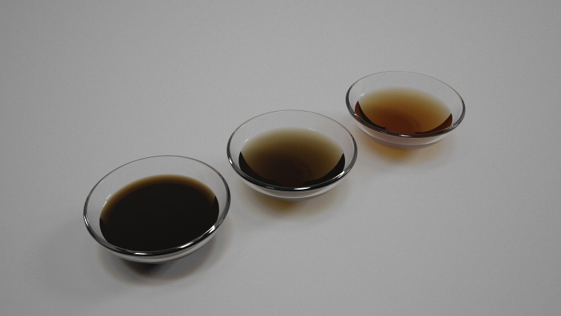

secondo me ti basta settare bene il "volume fog parameters" del refraction Layer nel materiale (stando attento alla scala anche in fase di modellazione)

Prima di cercare complesse soluzioni esotiche perché non utilizzare i settaggi più appropriati?
Allego file, non ti resta che dare una sistemata a colore e volume;-)
ciotolina soia.c4d.zip
(146.98 KiB) Downloaded 144 times

Ovviamente quoto per il Volume Fog! ;)
@Sirio76="Prima di cercare complesse soluzioni esotiche"..... in questo caso è bellissimo!!! :lol: :lol: :lol:

Grazie mille ad entrambi!!! Troppe volte sottovaluto le cose più elementari.
