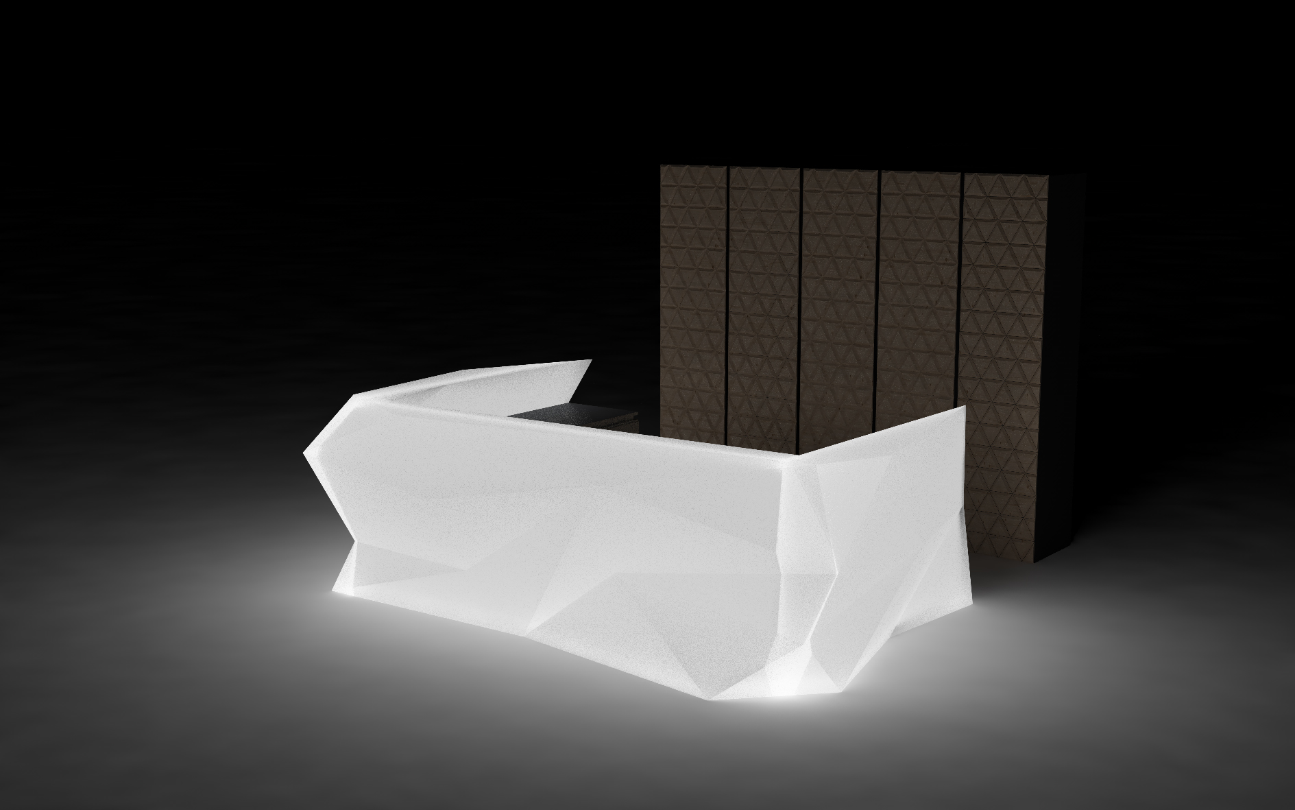

Ok allora vi espongo meglio tutto, e vi allego 2 immagini.
Dovrei renderizzare un bancone di un bar retroilluminato, tipo una plastica oplescente.
Ho creato delle basi standard da cucina, a cui ho assegnato un materiale acciaio normale, davanti alle quali ho posto 3 luci area.
Al prisma tutto sfaccettato che ricopre il bancone ho assegnato un materiale Vray2sidematerial per farlo attraversare dalla luce.
Come potete vedere dall'allegato nell'angolo destro si nota che ci sono 2 "tagli" di luce proprio come se provenissero dal bordo delle luci area. e qui mi chiedo il perchè? :(
inoltre non capisco come mai il prisma sia molto piu luminoso nella parte vicina al pavimento rispetto alla parte frontale.
Vi do anche alcuni dati del render, perche magari ho fatto qualche sbaglio anche li:
Le luci area hanno intensita 20, subdivision 32, enable shadow.
Environement: brightness 0 (dovendo simulare un ambiente buio)
Color mapping: exponential
GI:Min -3
Max 0
Hemis. sub. 200
Interp samples. 50
Light cache sub. 1500
Sample size 0.01
enable Lc retrace on
antialiasing :subdivision min 1 max 32
Vray2sidematerial nero 90%
Tutti gli altri parametri sono standard.
Pensavo fossero dei parametnri corretti ma nel pavimento si formano un sacco di macchie
ringrazioe anticipatamente tutti quelli che mi aiuteranno.

Re: Problema luci area
Post by fedestampini »
ecco l altra immagine
Ho cambiato i parametri, compresa la fotocamera, come mi hai saggiamente suggerito e noto un cambiamento.
Sono spariti i tagli di luce, ma ora sembra quasi che nell angolo si sia formata un ombra, inoltre il render è venuto piu scuro con la fotocamera di Vray quindi pensavo di settare le luci a 40 invece che a 20 e cambire il 2 sidematerial da 90% a 80% per non far "bruciare" i triangoli centrali che ora non sono ben delineati. Che ne dici?
Invece il problema delle macchie sul pavimento persiste, che devo fare per quello? in genere mi bastava alzare i parametri di renderizzazione per farle sparire ma in questo caso non se ne vanno.
ocman
Posts: 1507
Post by ocman »
Trovo sia migliorato parecchio dai. Di solito quelle macchie succedono quando ci sono i parametri un po bassi o quando la luce fatica ad arrivare. Se i tempi lo permettono prova ad alzare un po le suddivisioni delle luci ma non so se basta..
Purtroppo è un pò buia la scena e quelle macchie se non c'è abbastanza illuminazione difficilmente spariranno.
Fai delle prove.
