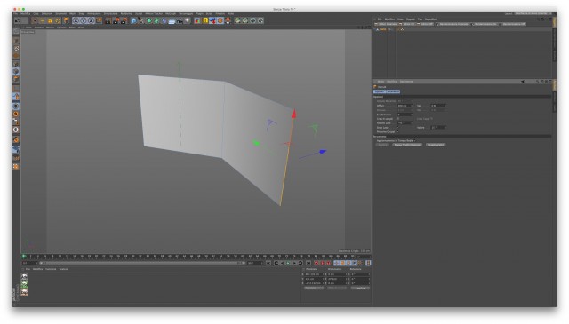

Ciao a tutti, avrei bisogno di un aiuto per creare una libreria lungo tutto il muro di una stanza che in un punto piega a 45° gradi.
In altre parole ho bisogno di piegare il mio rettangolo (sul quale modellerò la libreria) a 45° gradi, ma non a caso ma nei punti dove piega la parete.
Ho provato a ruotare una faccia a 45 gradi ma il solido si deforma. Forse con il comando"piegare"?
Un'altra cosa: nella modellazione di spazi e ripiani all'interno del mio solido ho difficoltà a realizzare questi con misure precise.
Cioè...pareti spessore 5 cm, rimpiani a 60 cm di distanza l'una dall'altra.
Ad ogni modo se qualcuno mi riuscisse a risolvere almeno il primo problema poi mi arrangio.

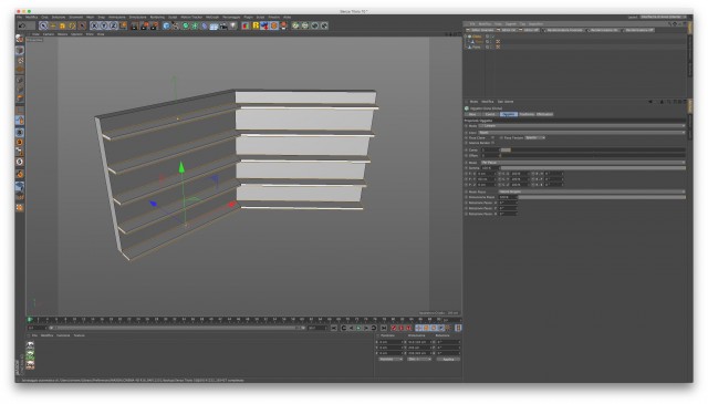

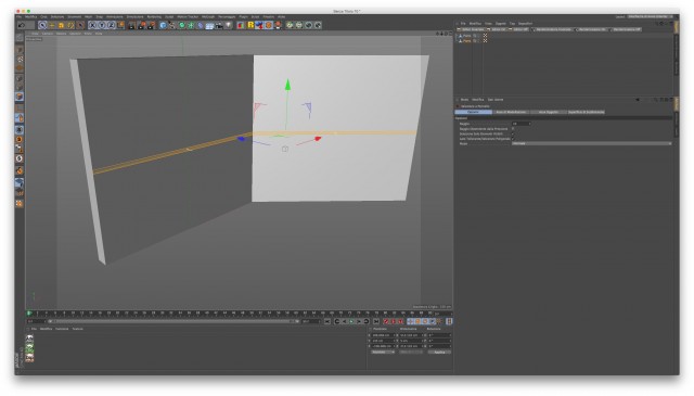

Ciao,
hai più strade per fare quello che chiedi probabilmente, poi forse dipende dalla forma che devi ricreare.
ipotizzando che siano solo ripiani spessi 5cm, potresti selezionare le facce del muro, scinderle (senza cancellarle, in modo che ti crei la copia da cui iniziare a modellare la mesh delle mensole), selezionare i poligoni portarli a 5cm di dimensione nell'asse Y, estrudere i poligoni tanto quanto devono essere profonde le mensole e infine utilizzare mograph per disporre a intervalli regolari ciascun ripiano.
Se non vuoi usare mograph potresti prima di scindere fare i tagli del punto di mezzo dello spessore del ripiano, quindi tagliare la parete tante volte quanti ripiani servono, selezionare i bordi che vengono creati con questi tagli, smussarli (dividendoli quindi in 2 tagli separati) selezionare i poligoni che si creano in mezzo, scinderli ed estruderli per la profondità..
EDIT: ho fatto un video velocissimo che spiega il groviglio di parole che ho usato in pochissimi secondi di dimostrazione pratica ;) http://youtu.be/O9koAz88_AA
