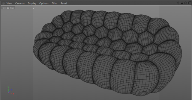

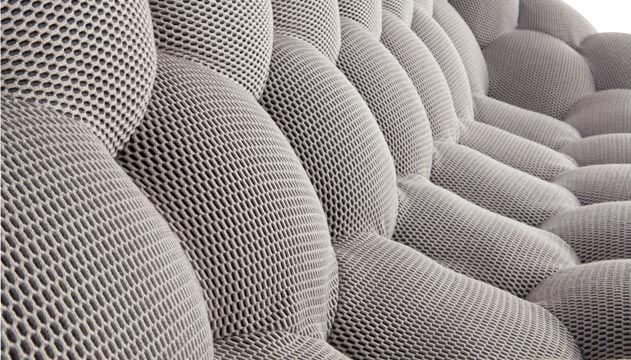

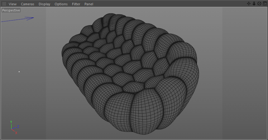

Ora mi trovo a dover mappare un divano abbastanza complesso: il divano in questione è il modello Bubble della nuova collezione Roche Bobois.
Oltre ad avere una forma complessa, il designer ha pensato bene di completare il pezzo con un tessuto "3D".
Per avere un effetto ottimale sul render ho deciso di mappare la geometria, stendere la uvw e quindi realizzare con lo shader tiles esagonale il tessuto a nido d'ape.

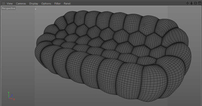

Ed ecco il problema: non riesco a stendere bene la mesh. Il modello non è mio (ho fatto gentilmente richiesta allo studio del designer), ma ho tentato di ripulirlo il più possibile detriangolando a mano tutta la mesh.
Ora chiedo a tutto il forum una mano per arrivare a destinazione!
Grazie in anticipo :)

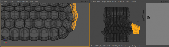

Io farei dei tagli nelle ri-seghe, così le discontinuità sono "nascoste".
Così da ritrovarmi ogni pezzo steso coincidente con una bombatura.

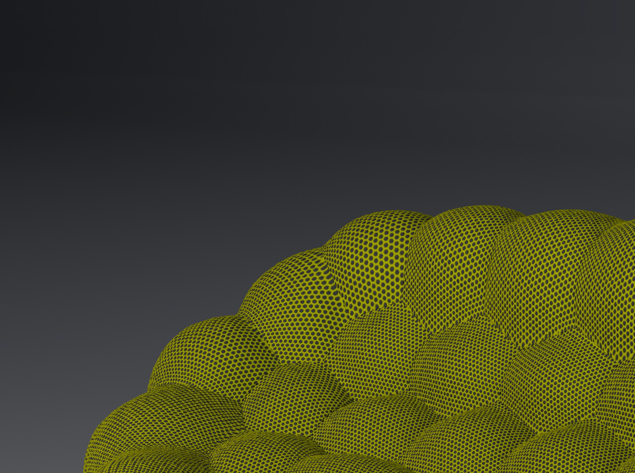

Ciao Fofo, grazie mille per l'aiuto!

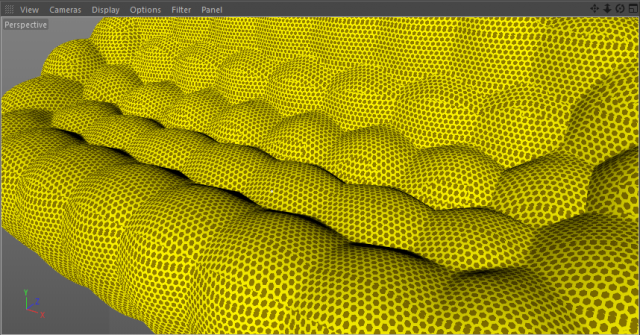

In effetti avevo intuito che il tuo consiglio fosse una strada percorribile, infatti avevo già iniziato a dividere la mesh e settare le selezioni di ogni tassello.

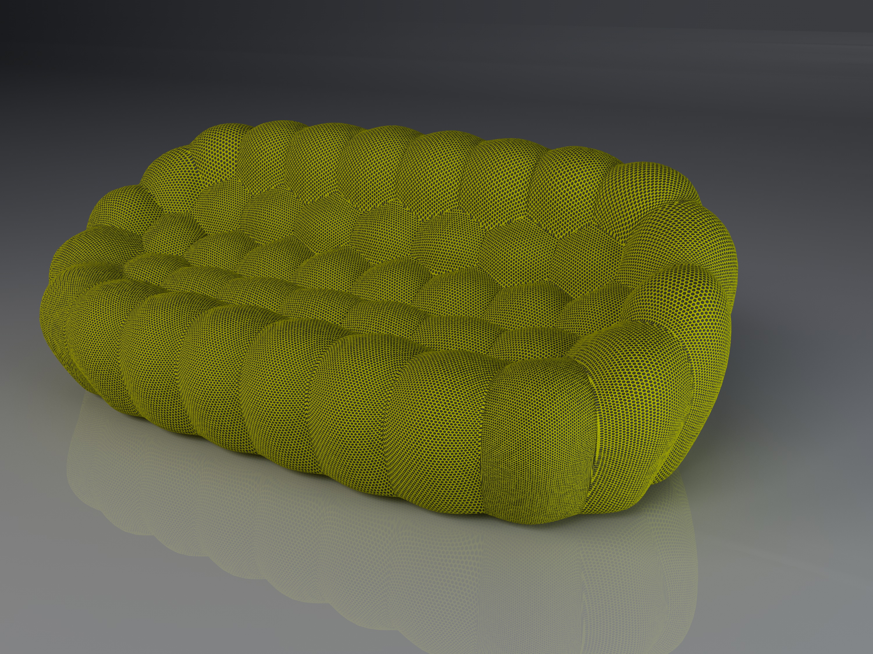

Vi mostro il risultato: c'è ancora qualche piccolo errore di stesura ma, visto il poco tempo a disposizione, per ora lascerò così il modello. Magari in futuro ci metterò di nuovo mano per migliorarlo!
