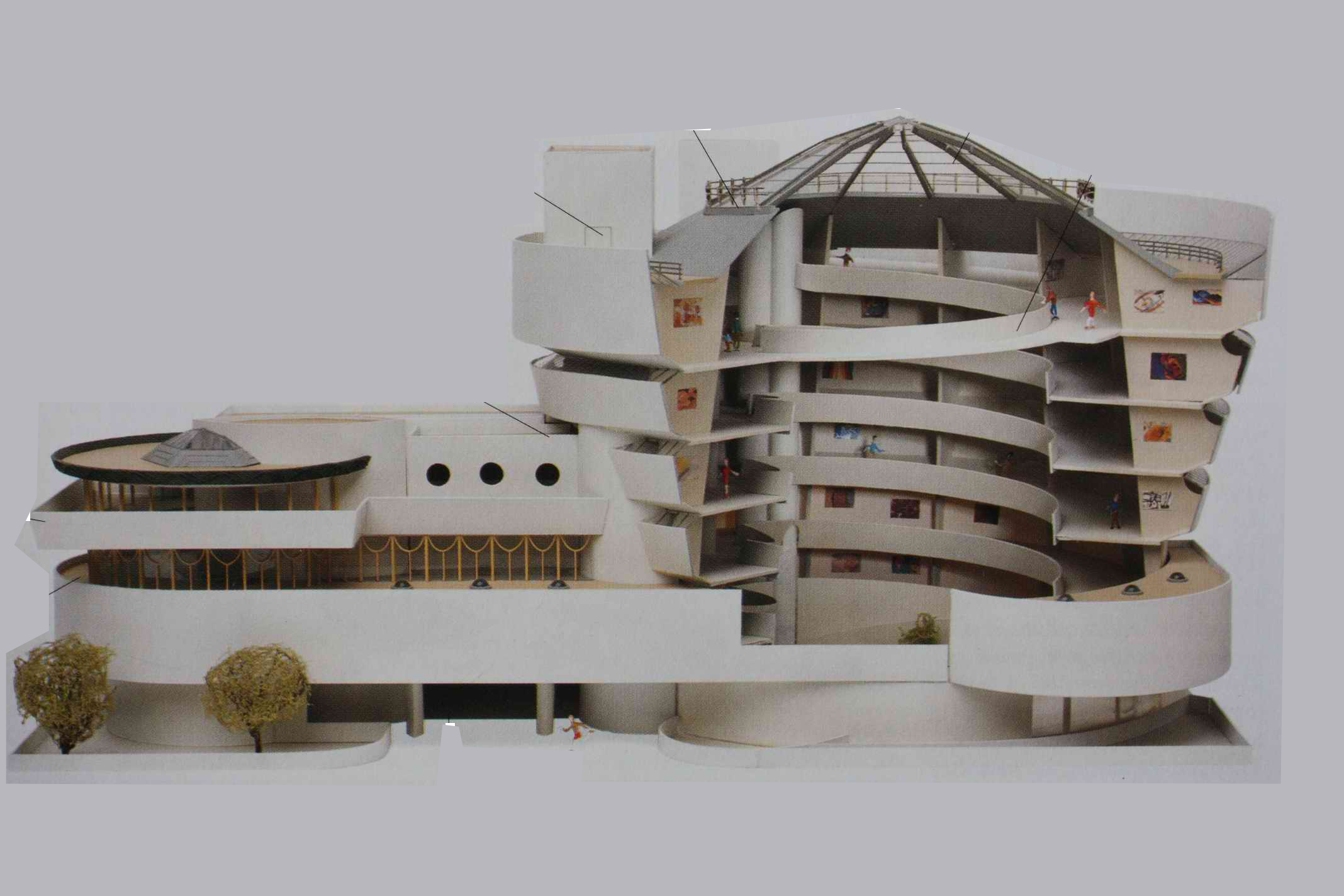

metto una foto del modellino, ed una sezione che mostra i due coni su cui si avvita la rampa a spirale anche se non è mia intenzione arrivare a costruire un modello nel dettaglio.

hai già provato con un sweep agendo poi sulla curva dello scale per stringere una delle due estremità
Considerà che non è detto esista un oggetto parametrico che tiri fuori esattamente quello che ti serve, in molti casi si abbozza la figura con una primitiva sweep, loft o quello che è e poi si passa in box / p2p modelling.
Cinema non è un modellatore CAD ne un modellatore Nurbs (rhino) quindi se devi realizzare modelli architettonici ti devi regolare con gli strumenti che ha dentro.
