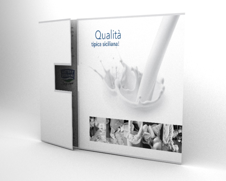

Nel frattempo io smanettando ho ottenuto il risultato che posto:
Ho usato le Joint (dopo aver reso modificabile il piano) come suggerito inizialmente da Masrterzone e il risultato non pare malvagio (al di la della grana che magari non guasta).
Partendo da questo risultato pensavo di aggiungere un deformassero PIEGA per dare qualche leggera abbombatura alle ante e, se me la penso, anche una piccola orecchietta.
Al di la di questo volevo chiedere: come faccio a rendere più luminosa la parte "fustellata" da dove si vede il logo?
Ho provato a mettere una luce AREA da sopra senza attivare ombre ma sembra che non facciano effetto :?
Grazie ancora a si accettano commenti su questo elementarizzino render :)

gerod wrote:..Al di la di questo volevo chiedere: come faccio a rendere più luminosa la parte "fustellata" da dove si vede il logo? Ho provato a mettere una luce AREA da sopra senza attivare ombre ma sembra che non facciano effetto...
..proverei a mettere la luce (sempre con le ombre area e decadenza, evita luci senz'ombra!) di fronte alla facciata del foglio, non sopra e metterei lo sfondo in contrasto per evidenziare il bianco del pieghevole. ;)
L'ombra comunque sembra troppo "rumorosa".. conviene descrivere le varie impostazioni usate per avere ragguagli!
Bye! :)

non ho capito però cosa in tendi per mettere "in contrasto" lo sfondo.
Capisco che vuoi suggerirmi di staccarlo un po' dal pieghevole che in alcuni punti si perse nei contorni
ma non ho capito se debbo operare in una maniera specifica.
Scusa se ti sembro un po' ottuso ma non sono una cima :nono
Per quanto riguarda le impostazioni delle ombre non ho toccato nullo ho messo tutto di default.
Una luce Area con ombre Area... STOP. Poi ho attivato IG e AO.
