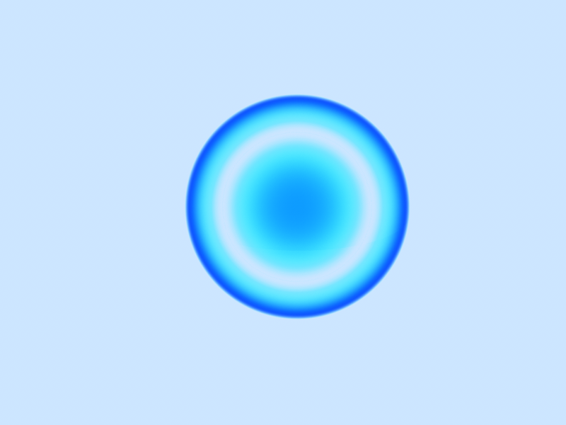

Ho risolto convertendo dal tuo progetto il materiale con vray material converter, poi ho aperto un altra finestra di cinema e ho copiato il materiale nel nuovo progetto.
In questo modo sono riuscito a salvare senza problemi.
Posts: 10601
Re: errore scrittura rendering percorso output, help!
ho provato ad applicare il materiale ad un oggetto, e fatto il rendering esterno...nessun errore..parte e inizia a renderizzare senza problemi... ;)
