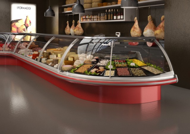

Ho fatto come detto da nex: luce area coperta da un pannello con 2side material.
Allego render in bassa per farti vedere il risultato.
