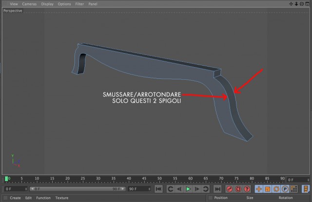

chiedo il vostro aiuto...
vorrei smussare/arrotondare leggermente solo alcuni spigoli (vedi file jpeg allegato) di un solido che ho realizzato per estrusione (vedi file c4d allegato )
come devo fare?
grazie in anticipo

Ciao, prima cosa ti conviene selezionare tutti i bordi, tasto destro e fai ottimizza, altrimenti ho notato ti fa un po' di confusione. Poi ti selezioni i bordi interessati con la selezione a pennello, tasto destro di nuovo e gli dai il comando smussa, porta le suddivisioni a 5 (dovrebbe andare bene), clicchi sul bordo con il tasto sinistro e trascini verso destra.
Se non sono stato chiaro dimmelo :)

sei stati chiaro e utilissimo, grazie!!!!!
ignoravo il comando ottimizza...
mi fa ancora qualche strano scherzo in prossimità dei vertici.. adesso ricontrollo...
saresti così gentile da rimandarmi il mio file c4d con il tuo intervento di smusso così confronto?
