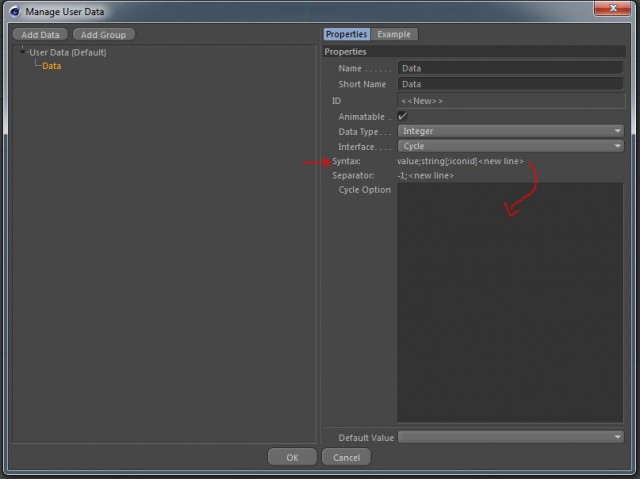

Una domandina.... Ma come hai impostato: 0;Materiale 1 - 1;Materiale 2 - 2;Materiale 3?!?!?!
Cioè è in automatico, ma non so come o li hai dovuti digitare?!?!
Grazie Mille!!!!!! :D
Posts: 3568
Location: Pistoia
Re: Cambio materiale Xpresso
Post by visualtricks »
quando metti quel tipo di userData, nei suoi attributi trovi un campo di testo dove puoi scrivere le varie opzioni (a mano ovviamente!)

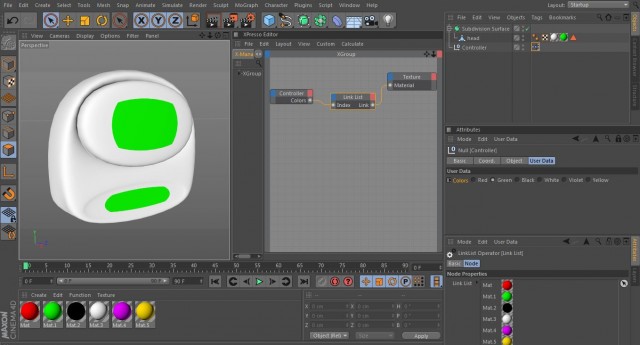

abe3d
Posts: 1155
Post by abe3d »
Ciao... invece del nodo Condition, puoi usare un Link List e inserire nel campo direttamente i materiali, controllando l'output dal parametro index...
