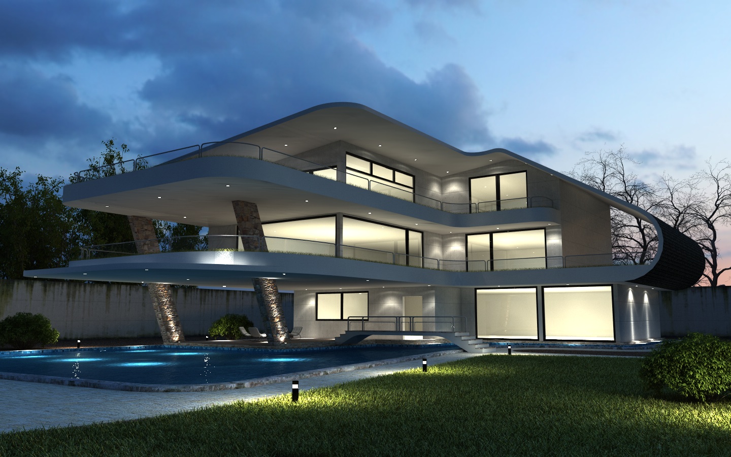

WIP Illuminazione notturna di un esterno
Sfondo nel back env
luci area poco sotto i soffitti per ogni piano
color map exp 1-1-1
IES per ogni faretto
lampade da giardino: area type sphere
I l very very fast

C'è qualcosa che non mi torna nella texture delle colonne di pietra, forse perché non combaciano le pietre negli spigoli, e fa un effetto un po' strano. Anche il materiale mi convince poco, non so se delle pietre così possano formare delle colonne oblique, ma comunque non sono architetto e mi rimetto a chi ne sa di più
Lo stesso problema di texture lo noto nello scalino in basso che costeggia la piscina.
Al primo piano, nell'angolo a sinistra, c'è uno strano riflesso di luce, non so se è dovuto alla GI bassa o a una luce troppo vicina al bordo... Mentre la parete curva sulla destra è un po' scalettata.
Per quanto riguarda il lato meno tecnico aggiungerei un po' di arredi all'interno, così da aumentare il dettaglio e l'accuratezza, e non accenderei le luci di tutte le stanze, ma solo di alcune, magari al limite puoi provare a tirare delle tende in alcune camere. Infine allontanerei leggermente il punto di vista, la casa è troppo vicina ai bordi dell'immagine e sembra un po' schiacciata, se gli dai più respiro ai lati secondo me ne guadagna.
Beh mi sembra di aver scritto abbastanza, spero ti sia di aiuto

Cerca di perdere tempo a piazzare meglio le luci dentro casa. l'illuminazione risulta troppo omogenea e piatta.

Grazie x l intervento Ettore, devo rivedere un po di cose, tra le quali l illuminazione interna hai ragione, quella esterna con le ies come ti sembra? A me non piace tanto, vorrei che la proiezione delle luci ies al suolo sia piu diffusa, piu ampia...che tu sappia posso regolare l apertura della luce dalle impost delle ies o passo direttamente ad un altra?esablone wrote:Bravo, mi piace secondo me se aumenti alcuni dettagli nella modellazione potrebbe uscire un ottimo lavoro.
