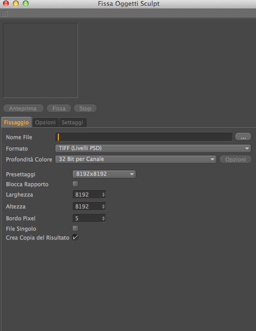

ma quali sono le impostazioni migliori da dare per avere in blender il miglior risultato ?
allego le immagini per farmi capire meglio ...
Screenshot 2015-02-15 11.37.13.png (40.39 KiB) Viewed 1595 times
Screenshot 2015-02-15 11.36.42.png (40.17 KiB) Viewed 1595 times

Ciao, bè questo non saprei, non uso Blender e non so come lavora con Normal e Displ!
La cosa certa è che più GRANDE esporti la mappa e più dettaglio puoi preservare!
Io di solito in Cinema lascio tutto di default e lui fa il resto (solitamente le mappe le esporto a 2048 o 4096) e devo dire che la resa del displ (in Cinema stesso) è davvero PERFETTA! riesce a riprodurre sulla messa low poly davvero tutti i dettagli!
Ti posso solo consigliare di fare uh paio di prove e trovare il settario adeguato!
