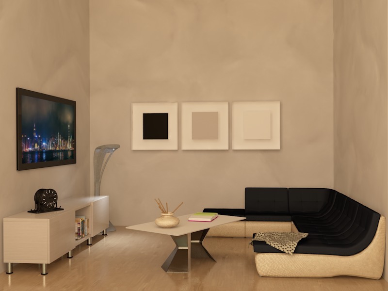

buongiorno a tutti,
questo è il mio primo "vero" rendering di una sala.
personalmente mi ritengo abbastanza soddisfatto.
ma voi ditemi tutto quello che pensate :)
sono pronto a ricevere qualsiasi consiglio e critiche! :@
grazie
V.
ho usato qualche modello già fatto, lavorato tutto con C4D.

Ciao.
Beh! Bel lavoro per il tuo primo rendering?
La domanda "quanto c'è di tuo?" è obbligatoria, cioè, i modelli e i materiali sono tuoi?
La trama beige del divano in basso a sinistra è da rimappare, purtroppo si nota subito.
Toglierei anche un po' di giallo dalla scena, per renderla un po' meno piatta.
Sceglierei tra muro e fonte di luce. Una delle due la farei neutra.
P.S. nei quadretti ci vanno delle immagini :)

ciao,
grazie per avermi dato il tuo parere,
allora di mio c'è , TV, quadretti e coperta; poi ho usato modelli già pronti.(non so sei sia giusto lavorare cosi (), ma volevo concentrarmi sulla vista e la resa della luce e materiali)
materiali sono tutti creati da me, tranne per il vaso.
pavimento e immagine tv sono texture trovate in rete.
grazie ancora

Quel mobile li mi è familiare!! :lol:
Non male ma c'è qualcosa che stona, la luce principale da dove proviene?
C'è qualche apertura nella parete di fronte a quella dei quadretti?

Allora mi sorge una domanda, è lecito lavorare con modelli già pronti?
Comunque, la luce da una porta aperta dietro

Certo che è lecito lavorare con modelli già pronti, se pensi a tutte le aziende produttrici BeBitalia, Mdf, ecc ecc che hanno delle gallerie di modelli 3D dei loro arredi a disposizione degli utenti.
Io per questa scena rivedrei l'illuminazione, come detto c'è qualche problema a capire da dove provenga la luce.
I materiali sono da rivedere però prima concentrati sulla luce.
La tv mi sembra più un quadro forse anche per l'eccessiva altezza.
Un saluto.
Ettore.

Grazie mille! Cercherò di rivedere la luce e materiali allora.

hurricane wrote:Quel mobile li mi è familiare!! :lol:
vezzolinicola wrote:Allora mi sorge una domanda, è lecito lavorare con modelli già pronti?
La mia era una battuta perché il porta TV IKEA l'ho fatto io (se è quello, mi sembra di si) e l'ho messo a disposizione qui sul forum e sul mio sito, certo che si possono usare modelli pronti!
vezzolinicola wrote:Comunque, la luce da una porta aperta dietro
Quindi non ha finestre questa stanza?
Se è così propenderei per una luce totalmente artificiale; oltre alla lampada, quindi, pensa anche ad un lampadario o a dei faretti a soffitto, e inverti le tonalità, luci principali bianche, luce lampada giallina!

Si, porta TV IKEA, grazie :) , comunque c'è un corridoio con la porta aperta e leggermente illuminata , ma l'illuminazione principale arriva dalla portafinestra a sinistra che da sul giardino .
Stasera ci lavoro e se riesco pubblico domani i risultati ;)

Allontanati un po' allora. Porta l'inquadratura un po' più indietro, in modo che si vedano di più i muri e i loro spigoli.
La scena presenta 3 pareti piene, senza finestra. Se ti allarghi e prendi un pezzo di finestra o porta sembrerà meno "chiusa",
anche diminuendo la lunghezza focale della camera.
