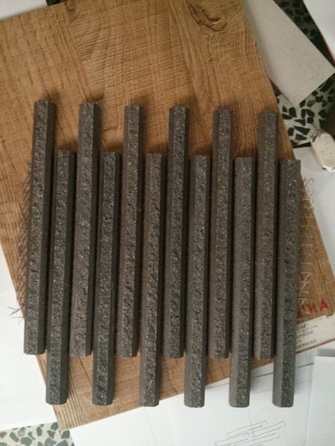

sono alla disperata ricerca di una texture inerente un rivestimento particolare:
si tratta di listelli in pietra,su rete,da posare come mosaico.
allego una foto scattata con il cellulare
P.S.:andrebbe bene anche qualcosa di simile da perfezionare con Ps...

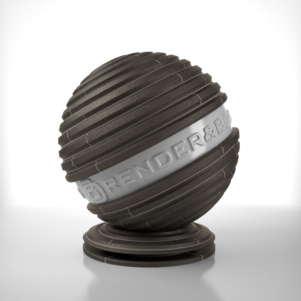

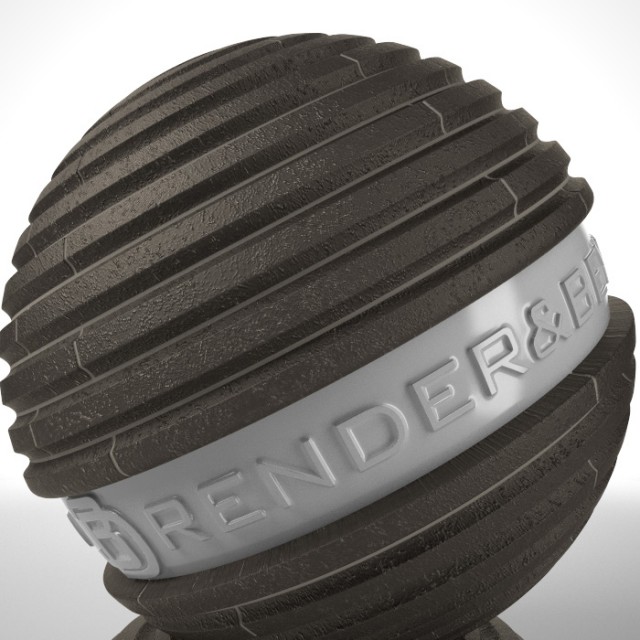

Ecco quà, non posso condividere lo shader ma le tessiture dovrebbero darti una buona base di partenza.
Ti allego una mappa per il displacement da utilizzare nell'apposito materiale e una weight map per delimitare lo stucco tra tassello e tassello. Assegna il colore che vuoi, un po' di glossiness nello specular layer e un po' di rugosità nel bump channel. Spero ti siano d'aiuto.

fantastico!
è stato fin troppo facile ottenere un buon risultato con le mappe postate ed i tuoi consigli,grazie mille!

Le mappe le ho estrapolate da geometria reale creata in c4d. Il procedimento è relativamente semplice una volta modellato il pattern di base, quando potrò posterò un tutorial a riguardo. Se guardi sulla mia pagina di Facebook nella cartella photos>albums>vrayforc4d shaders, vedrai che si possono ottenere risultati eccellenti con questa tecnica.
Per inquadrature distanti puoi approssimare tramite bump o normal map, ma per quanto mi riguarda finché le prestazioni della macchina lo consentono è sempre meglio creare geometria tramite displacement laddove i dettagli superano 1-2cm di altezza rispetto alla superficie.
Per renderizzare un displacement più veloce ricordati di tassellare adeguatamente le superfici e setta il giusto numero di suddivisioni.
