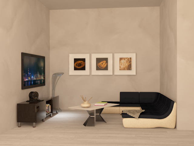

Eccomi, scusate il ritardo ma ero preso! :x
allora ecco cosa ho modificato seguendo le vostre indicazioni:
1) mappatura texture divano
2) immagini nei quadretti
3) aumentato spessore e abbassato la TV
4) modificato materiale mobile
5) modificato materiale pavimento
6) ripresa di spigoli e soffitto
7) aumentato luce principale da 350 a 450
8) MI SONO ACCORTO troppo tardi della camera storta!!! sorry :(
purtroppo non riesco a riprendere dalla porta finestra ma credo che avendo dato spazio a soffitto e parete laterale si renda meglio di prima la concezione della prospettiva.
mentre scrivo sto facendo un mini rendering con luce 550. ma per ora vi posto il risultato descritto prima con la speranza che sia migliore del primo 8-)

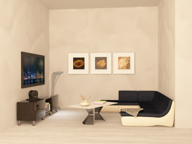

finito, ecco il secondo, forse leggermente bruciato!
grazie a tutti.
V.

Decisamente bruciata... :)
Ti rimane da correggere il colore della fonte di luce, troppo calda, e ...
Dal render ho l'impressione che la stanza sia aperta dalla parte della camera di ripresa o
che la fonte di luce (area) sia grande come la parete nascosta.
Per quello è una scena "strana".
Consigli sul materiale: mobile tv un po' meno riflettente, nero del divano meno scuro
e meno contrasto nella texture del muro.
Sono dettagli eh, come primo render non è una catastrofe.
Scriveresti i tempi di render? Sono importanti.
