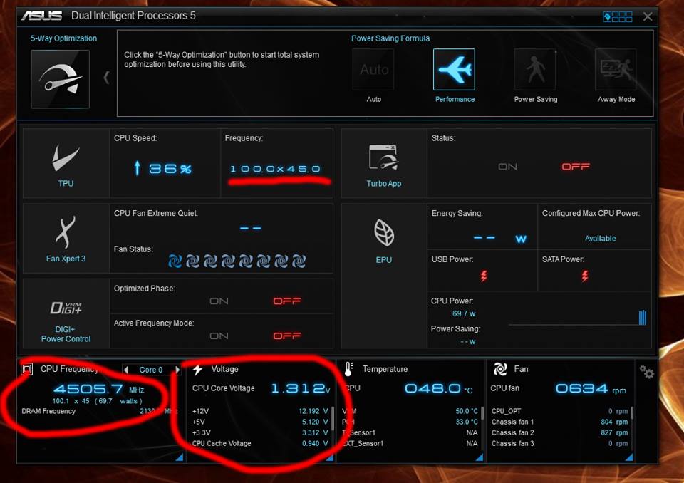

Guarda l'allegato. Questo è uno screen del mio sistema Overclokkato. Tutto il sistema gira a 100Mhz. Il che significa che non ho overclokkato ne RAM ne scheda video. Se avessi voluto occare queste 2 anche avrei tenuto più basso il molti ed aumentato lo Strap.
Per fartela breve. Per rendere più stabile il tuo sistema fallo girare tutto a 100mhz scheda video compresa.
