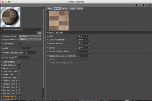

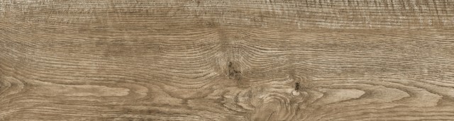

Devo fare una pavimentazione con delle texture datemi da un cliente...e fin qui tutto bene...se non che la texture fornitami è una piastrella singola. Dato che si vuole vedere come dovrebbe venire l'ambiente con quel tipo di piastrella, ho provato (e molto probabilmente non è il metodo giusto) a crearmi un materiale applicando al diffuse layer una Texture Map Mattone e ho sostituito i colori con le texture delle mattonelle...ma il risultato è disastroso, l'immagine della piastrella non è "racchiusa" nel rettangolo delle divisioni dalla texture map ma è su tutto il quadrato del materiale.
non so se sono stato chiaro...comunque ringrazio già chi può darmi dei consigli su come fare!

questa immagine spero riesca a fare capire un po di più quello che volevo dire
