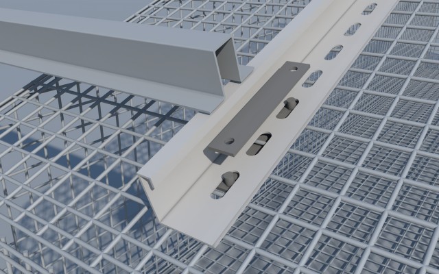

ho la necessità di modellare forme di gabbie in rete metallica.
qualcuno sa dirmi come può ottenere il risultato dell'immagine che ho postato senza fare i tondini UNO AD UNO?!?!
sto impazzendo
grazie in anticipo
Oscar

Ciao, dipende un po' da quanto dettaglio ti serve e da quanto vicino si vedranno.. Se non devi fare inquadrature ravvicinate io andrei di texure. Dacci qualche info in più!

visualtricks wrote:Ciao, dipende un po' da quanto dettaglio ti serve e da quanto vicino si vedranno.. Se non devi fare inquadrature ravvicinate io andrei di texure. Dacci qualche info in più!
Grazie intanto
eh le gabbie si vedranno in dettaglio purtroppo tipo l'immagine allegata...
sono particolari di agganci , e la forma delle gabbie varia da lavoro a lavoro, a volte sarà un cubo, altre volte un parallelepidedo...

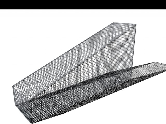

Post by nexzac »
secondo me basta usare uno schiera atomo..

nexzac wrote:secondo me basta usare uno schiera atomo..
:o
...... sono svenuto....
grazie...
