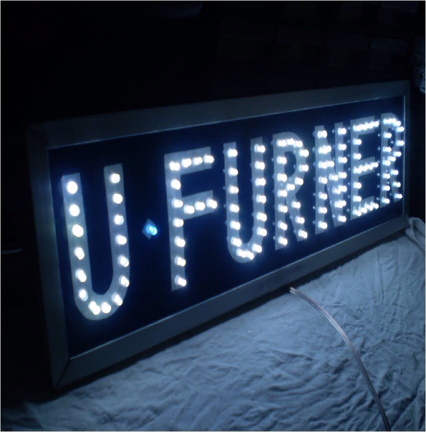

non ho ancora niente, ma vi invio un'immagine per farvi capire l'idea che ho in mente. la scritta però la farò con i 4 colori (rosso, giallo,verde e blu).

ciao puoi farlo almeno in due modi diversi:
- assegni alla lampadina (da quanto vedo può essere una semplice sfera) un materiale con luminanza e alone oggetto;
- assegni l'oggetto lampadina ad una luce visibile con ombre area.
C'è da fare delle prove per metterle a punto ma credo possa ottenere un effetto analogo all'immagine posata.

praticamente è il consiglio che ti ha dato myskin! :)

prova a modellare delle piccole palline, applica un materiale autoilluminato ed aggiungi un effetto glow o direttamente da cinema o in post produzione
