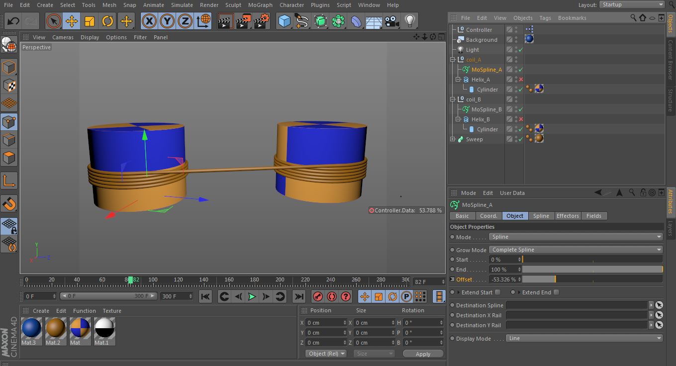

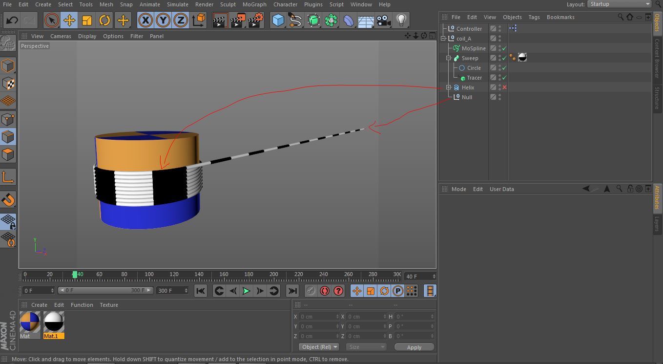

Ciao a tutti, dopo un po che ci penso, ieri sera mi si è accesa la lampadina dell'ingegno e ho pensato di fare un regalo ( l'uovo di Colombo Pasquale) alla comunità C4D... :)
Il trick permette di avvolgere una spline su una bobina ma anche di svolgere e riavvolgere su due bobine e di conseguenza costruire un sistema complesso ( con più punti di svolta ) tramite il tracer...
Ho usato una spline Helix come base, una mospline e un Tracer per tracciare i vari componenti, il che permette di utilizzare una helix parametrica senza doverla prima rendere modificabile, con relativa possibilità di modifica della stessa ( più facile a farsi che a dirsi )
https://vimeo.com/123308492
Sto ragionando per rendere la spline " corda" semidinamica per dare un effetto realistico allo svolgimento...
Di seguito i due esempi:

double_Coils Anim.rar
(152.25 KiB) Downloaded 185 times
Coils Anim.rar
(103.99 KiB) Downloaded 197 times

Sto provando una serie di soluzioni per la parte "dinamica" della corda, ne ho trovata una interessante, basata sugli effettuatori mograph applicati al Tracer, ma ancora non riesco a venirne a capo...
...se qualcuno ha qualche idea, non è che me la prendo eh!!! :lol: :lol: ;)
