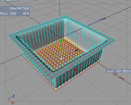

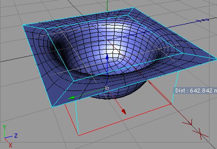

Post by Arkimed »
nella prima immagine estrusione di diversi poligoni di un piano, inserito in un hypernurbs...
...nella seconda immagine estrusione di un solo poligono.
p.s. nella seconda immagine ho anche pesato i quattro punti più esterni del piano in modo da ottenere un quadrato.
Immagine 2.jpg (32.54 KiB) Viewed 2506 times
Immagine 1.jpg (37.07 KiB) Viewed 2506 times
mrshop
Post by mrshop »
Arkimed wrote:nella prima immagine estrusione di diversi poligoni di un piano, inserito in un hypernurbs...
Ti ringrazio. Ho provato con l'Hyper e credo proprio che sia la soluzione migliore. La booleana potrebbe, per volumi un pò particolari potrebbe creare qualche problema.
