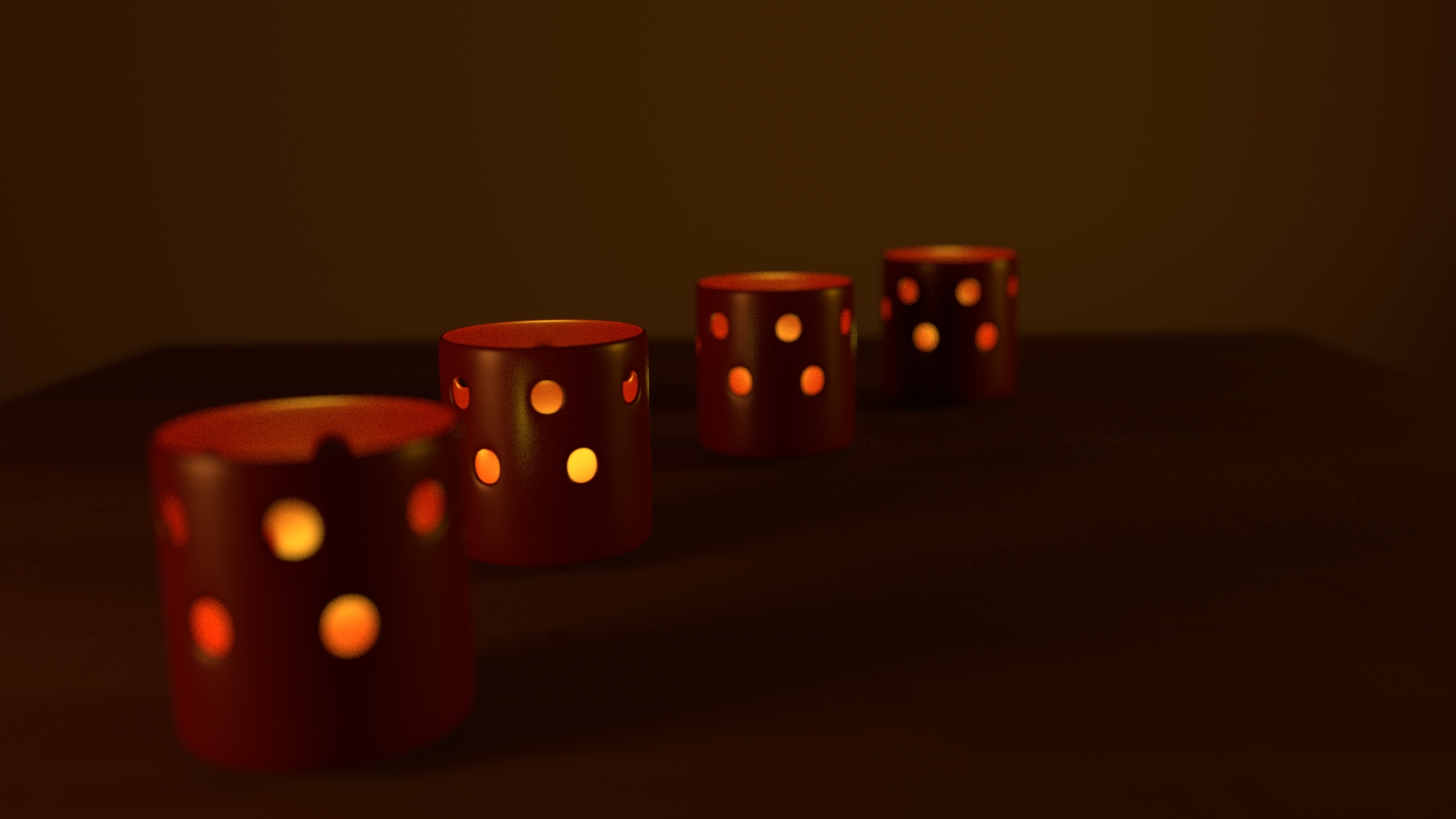

L'immagine qui sotto è una delle scene di esercizio che facciamo tutti gli anni durante il corso master
risoluzione fullhd
500 pass
12 minuti di render :o
avevo fatto una prova in passato con maxwell e non eravamo minimante vicini a queste tempistiche.
Detto questo in futuro per quelle che sono le mie esigenze sicuramente se mi capiterà userò questo motore al posto del motore di cinema.....anche perchè a conti fatti è più veloce, la qualità secondo me è nettamente superiore (ma parere mio) e soprattutto senza dover investire soldi per acquistare un maxwell, vray, octane o altri, questo è free

mi sono accorto ora che la compressione jpg ha rovinato un po il fondo dietro vi allego zippato il png originale
candele.zip
(1.89 MiB) Downloaded 193 times

Grazie fofo, in realtà non è un granché, voi e altri fate lavori decisamente più belli, questo dei rendering non è il mio settore abituale.
Tra l'altro avendolo fatto sul portatile che non ha il monitor tarato, non mi sono accorto che è parecchio scuro, visto sull'ipad é completamente diverso.
