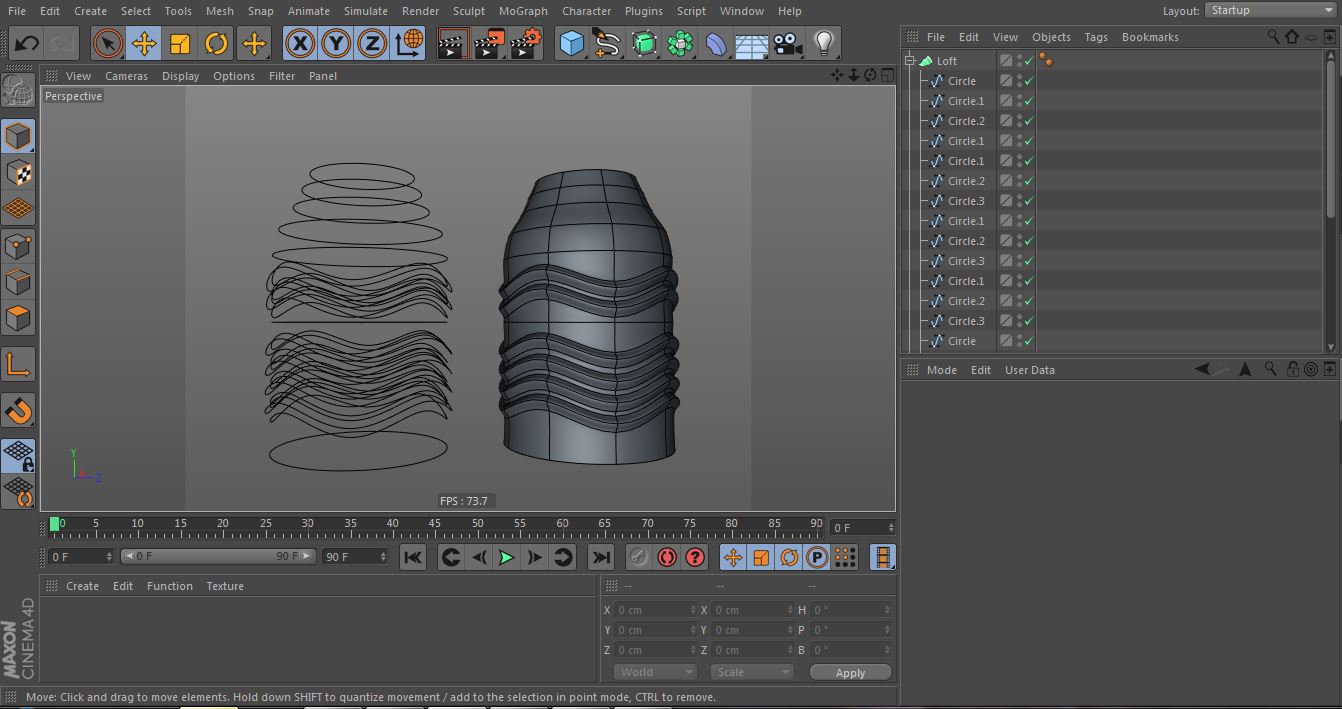

Devo modellare una bottiglia in pvc per acqua.
Questa bottiglia dovrà avere delle onde in rilievo sulla supercie (quindi un rilievo avvolgente)
Con cosa devo agire ? quali potrebbero essere gli strumenti adeguati ?

ciao! benvenuto, beh intanto dovremmo vedere l'immagine della bottiglia, ma in generale si puo' ottenere un ottimo rilievo se si mappa sull'oggetto anche con canale alpha, quindi scontornate, delle righe o onde applicando solo il rilievo...quindi andrei in pratica ad usare solo il rilievo di un bianco e nero....

Ciao, potresti usare diverse tecniche, ma la più immediata credo sia una serie di spline in gerarchia in un loftnurbs...

Grazie per il valido suggerimento.
Spero di saper far fronte a questo.
