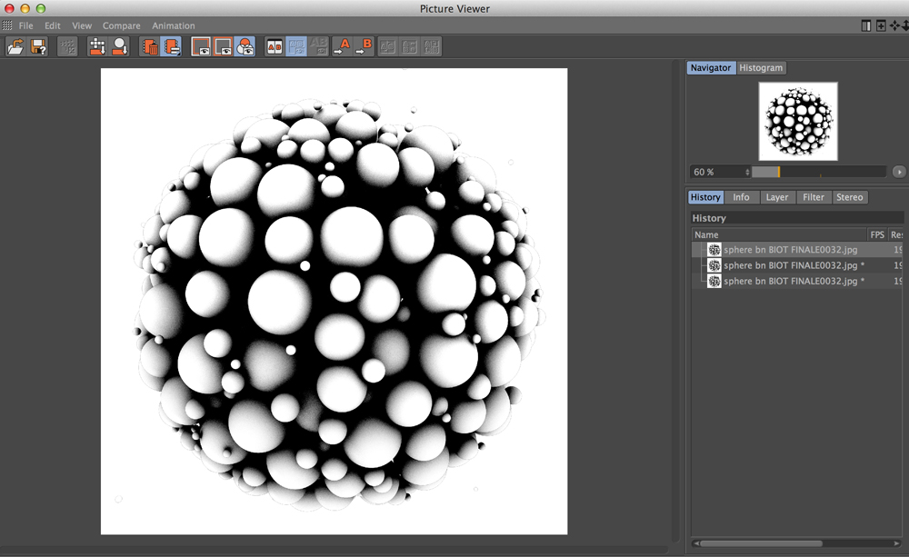

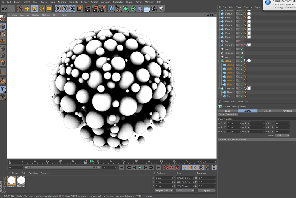

sto provando a renderizzare un frame di un'animazione con qualche problema: non riesco a capire perchè l'immagine del frame selezionato nella render view non corrisponde all'immagine esportata dalla picture viewer o dalla render queue.

ecco i 2 screenshot.
il risultato del render
il frame nella preview

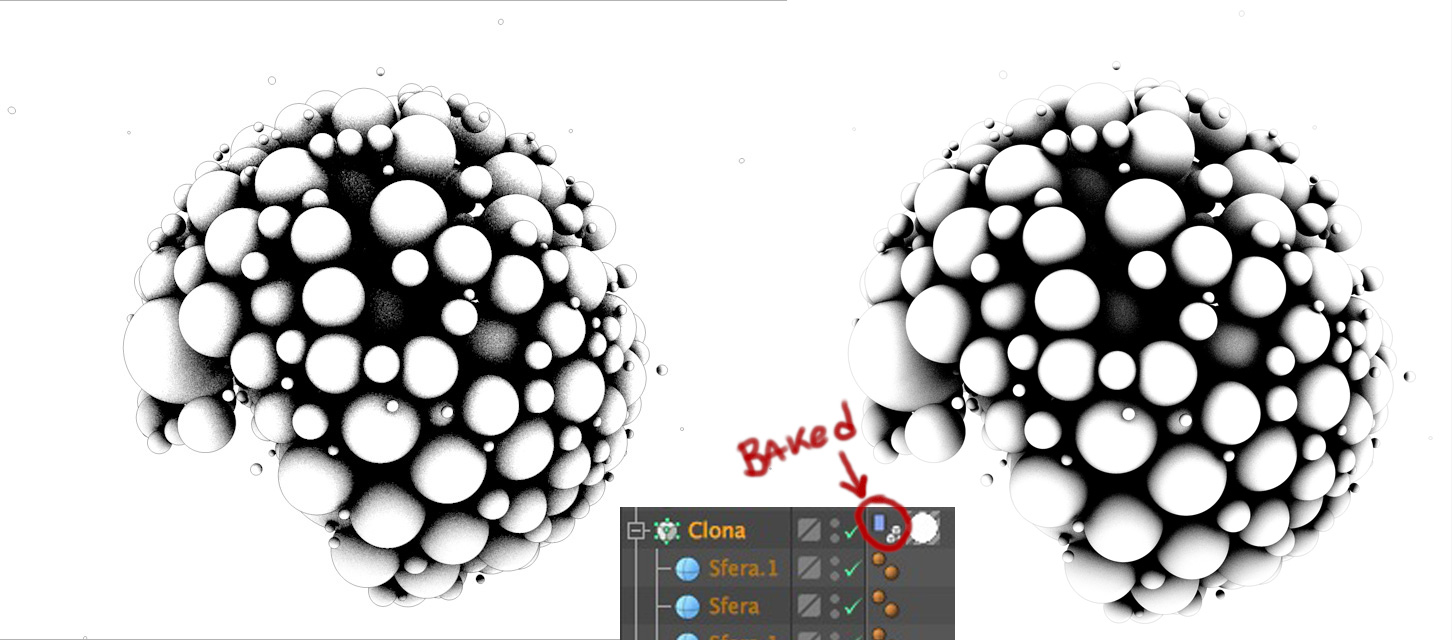

Non riesco a riprodurre il problema, se faccio il bake le immagini vengono identiche. Dagli screenshot che hai postato cmq non mi sembra ci sia il bake delle dinamiche..l'icona del tag dovrebbe essere come quella che ti posto.
