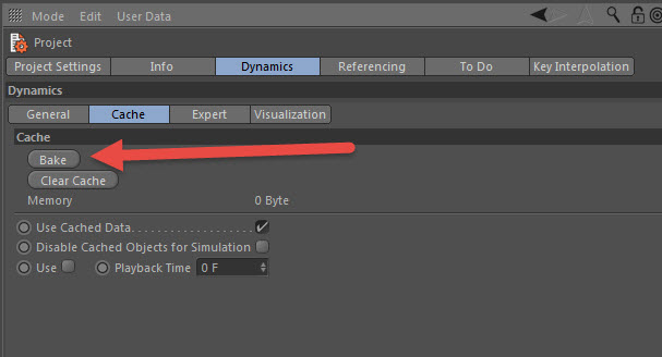

Probabilmente ti manca il bake sia delle particelle che delle dinamiche (hai usato anche quelle vero?)
fai così
seleziona l'emettitore
menu simulate -> particles -> bake particles
e fai il bake delle particelle
poi vai in edit -> project settings
e fai il bake delle dinamiche

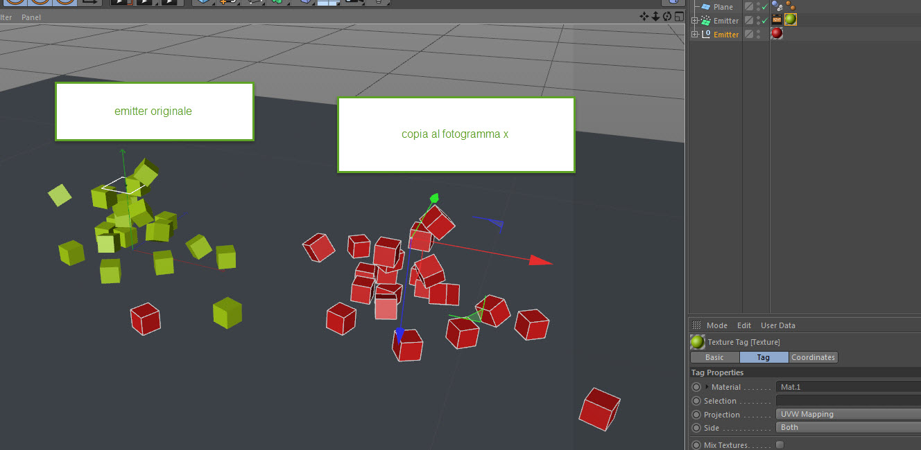

a questo punto vai sul frame desiderato
click sull'emitter
tasto dx -> current state to object
e ti restituisce un nullo con tutti i cubi fissati....non dovresti più avere problemi
