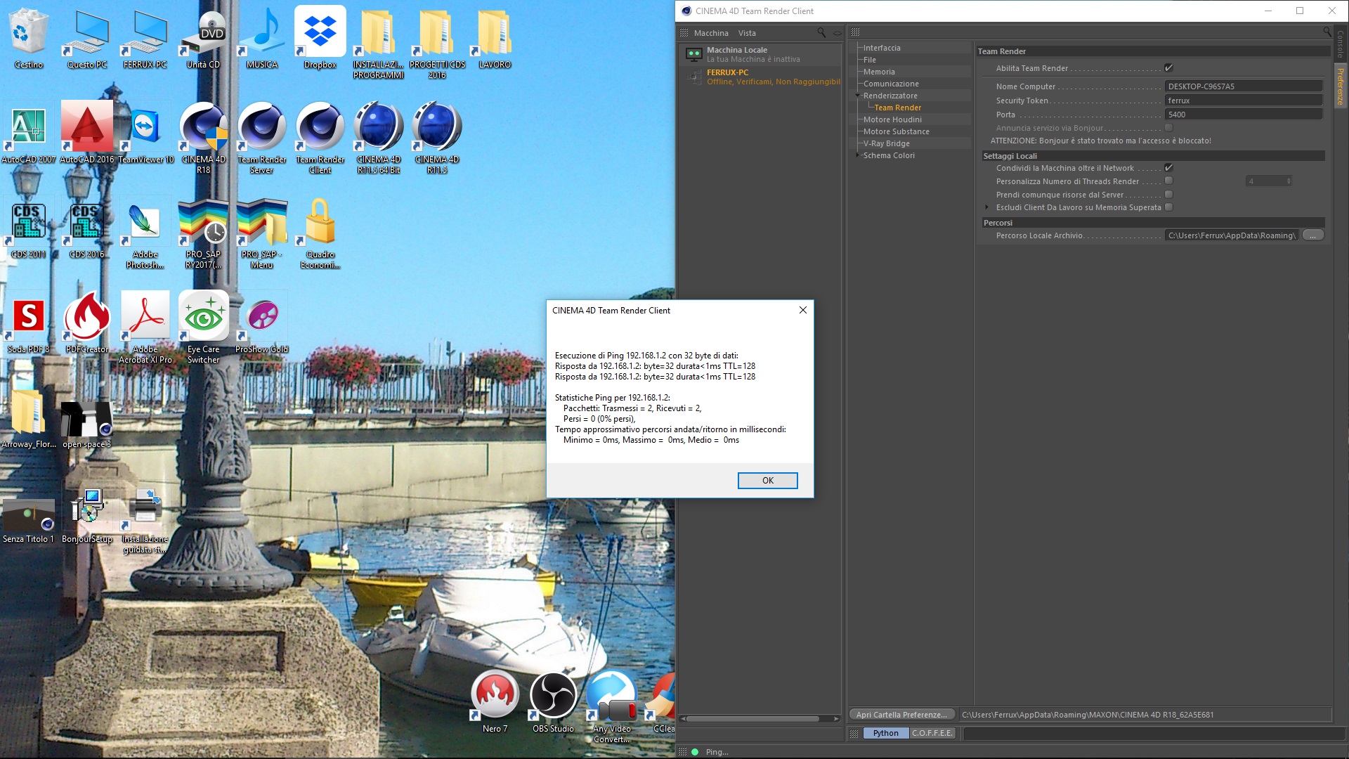

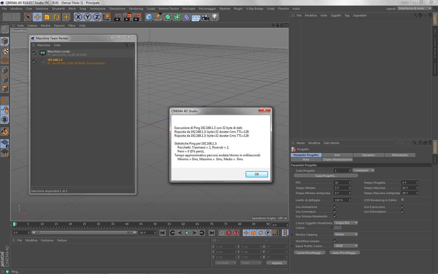

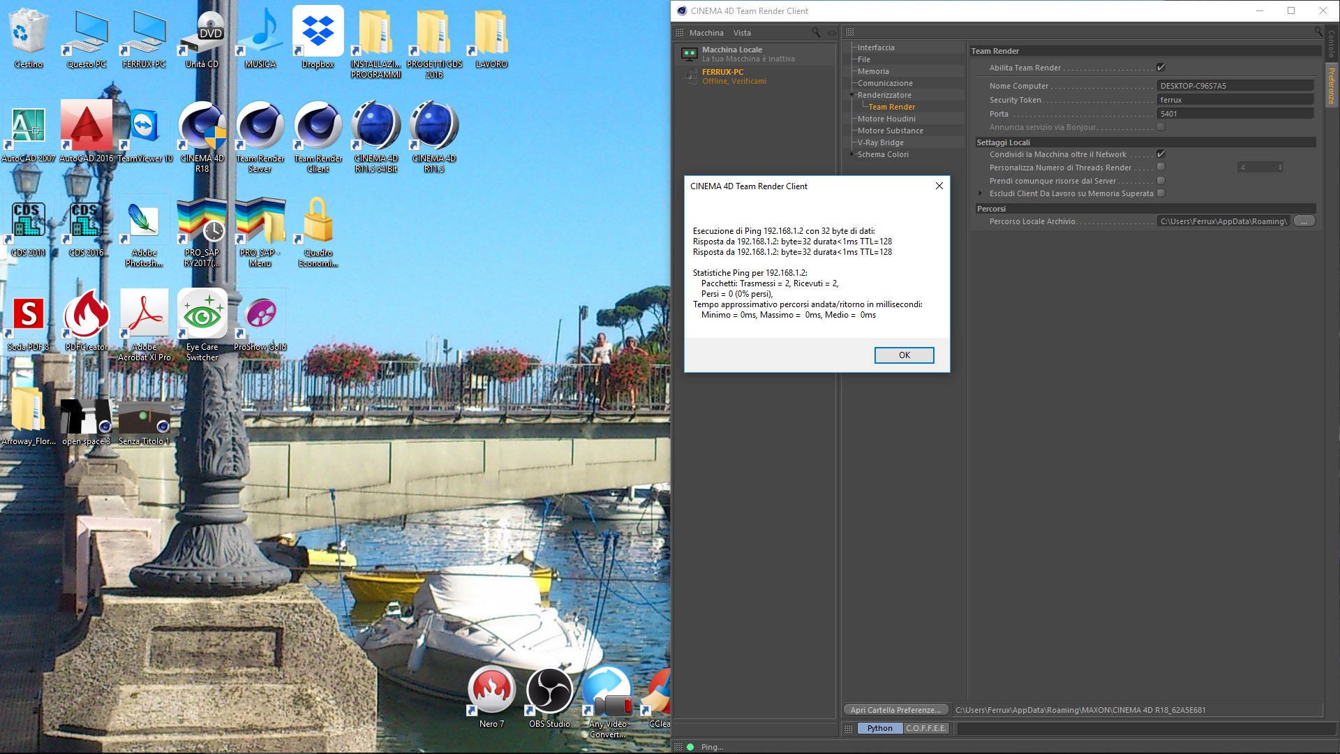

Apro il c4d normale nel pc desktop (principale), apro il team render client sul portatile e lo aggiungo immettendo #ip:porta dal desktop.
a questo punto ho questo
portatile
portatile
desktop
desktop
Come vedete i pc pingano, io ho anche trasferito dei file da uno all'altro senza problemi ma su team render non si mettono in comunicazione, rimangono "grigi", al massimo compare un puntino rosso di fianco al nome (con la connessione wifi invece c'era il puntino verde, quindi era tutto ok, peccato che la connessione wifi è troppo lenta per un render...).
Cosa sbaglio?

scusate, ecco adesso c'è la lucetta rossa...
test ping dal desktop
test ping dal portatile
test velocità dal desktop
test velocità dal portatile
Grazie 1000!

Buongiorno, ho risolto!
Era il firewall, l'ho disattivato su entrambi i pc ed ora si vedono regolarmente e lavorano insieme.
