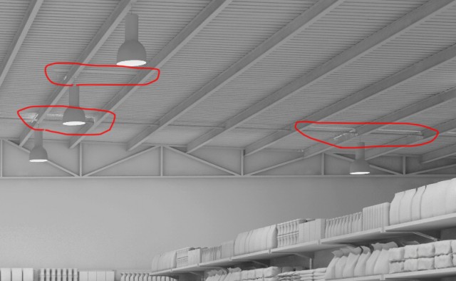

salve ragazzi
quali sono i parametri su cui intervenire per eliminare questi tipi di artifatti?
grazie

Direi light cache, ma bisognerebbe provare...
magari fai un tentativo a vedere cosa succede con un altra accoppiata di GI per isolare il problema, se poi dovesse essere la light cache, potresti provare sia ad aumentare le suddivisioni oppure, meglio ancora o in aggiunta, abbassare il sample size, o ancora, provare ad aggiungere un prefilter, ma anche questo è da settare secondo la scena.
vai per step e vedi che succede ;)

ma non c'è modo di sapere se è la light cache o l'irradiance map?
è un frame di un'animazione e ci sono andato basso con la light cache

zac.davide wrote:grazie
certo che c'è modo: provando a cambiare accoppiata!
se vuoi evitare flickering non andare troppo basso con le impostazioni di GI in animazione..
