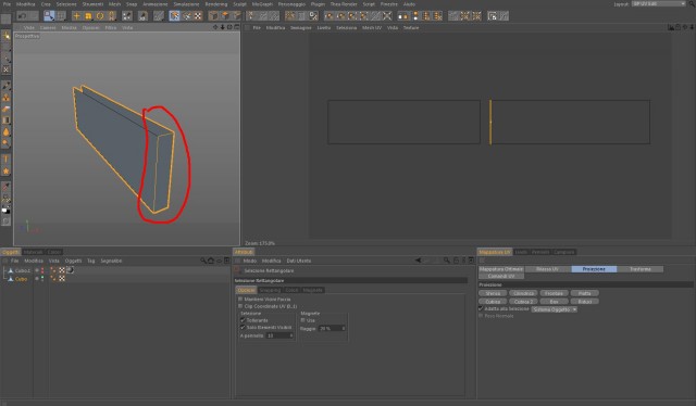

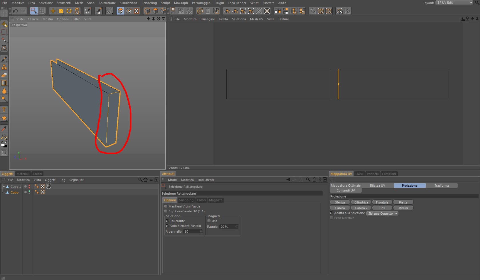

ciao a tutti , vorrei chiedere un aiuto perchè è da 2 giorni che sto impazzendo con bodypaint.
vorrei applicare un materiale vray displacement ad un muro in pietra e quindi ho bisogno della mappatura UVW, il problema è che non riesco a stendere correttamente le facce, so che è probabilmente una cosa davvero banale ma non ne vengo a capo.
ho provato tutte le proiezioni, ma nessuna mi restituische le facce stese su un piano con le corrette proporzioni, come accade nel classico caso di un cubo. le due facce laterali lunghe sembrano correte ma quella frontale stretta me la schiaccia molto.
dove sbaglio?
grazie

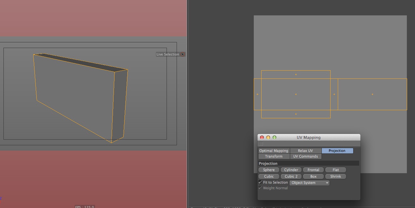

hai provato a selezionare tutte le facce e dare proiezione Box (dal pannello uv mapping) ? Dovrebbe funzionare bene con i parallelepipedi

ciao, grazie a tutti per le risposte....è vero con Bp sono una ciofeca!! ho guardato il video ma non sono riuscito a risolvere.
il problema è che non è una forma regolare, con un parallelepipedo ero riuscito a tendere bene le facce ma questo è un muro vecchio e tutto storto, non so se è aquello che mi frega. lo screen che ho postato è con mappatura box ed è quella che più si avvicina alle reali proporzioni del muro, eccetto il fronte stretto che me lo schiaccia di brutto

ok guarda questo video utilizza una forma irregolare , devi unwrapparlo nello stesso modo e vedrai che non ci sono problemi

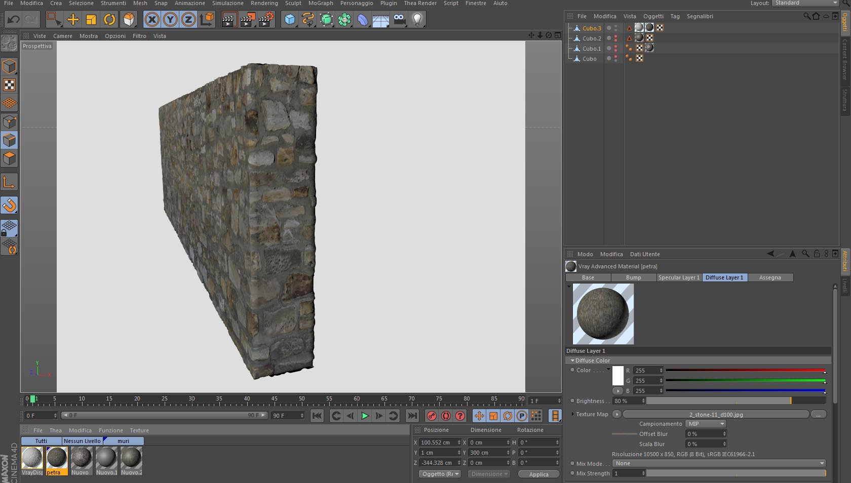

yeee!! grazie mille ci son riuscito.... (sembra...)
mi sembra corretta la stesura no?
