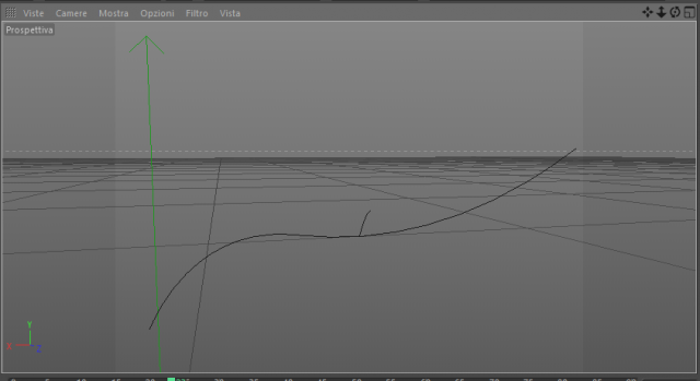

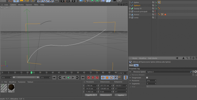

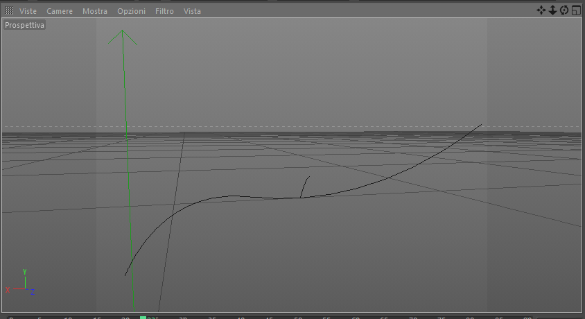

Salve a tutti oggi mi sono trovato con un problema che non pensavo mai venisse fuori.
Devo allineare una spline su un altra spline, ma pensavo (anzi nè ero certo) che il primo punto che compone la spline si allineasse sul percorso della spline principale. Vi allego delle immagini per farvi capire meglio..

ciao, anche per le spline, come per gli altri oggetti, le trasformazioni hanno come centro la terna di assi..dovresti quindi posizionarli in corrispondenza del primo punto della spline. Per orientarli correttamente tieni presente che il tag Allinea a spline usa come riferimento l'asse Z (che sarà quindi orientato nel 'senso di marcia')
