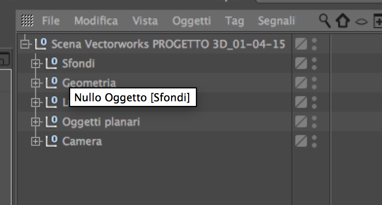

A questo punto in cinema ho un file di nome "scena vectorworks" che al suo interno contiene più gruppi e precisamente: sfondi-geometria-luci-oggetti planari-camera.
Elimino tutto tranne geometria e selezionando le texture raggruppo gli oggetti per fare ordine nel file e poter così assegnare le texture di cinema in modo corretto.
Il problema si presenta quando al progetto devo fare modifiche, perché se utilizzo di nuovo il comando "Invia a cinema" devo stare a riordinare di nuovo tutto perdendo un paio d'ore.

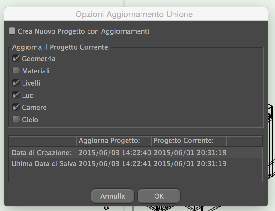

Giusto per essere certi che stiamo dicendo la stessa cosa ;)
Non ti compare una cosa del genere quando fai merge?
Aggiungo: prova a fare esporta (o salva con nome) invece di invia a C4d, vedi se per caso la cosa migliora...
Altrimenti, potrebbe essere un' impostazione di default :(
jayvillaman
Posts: 22
Joined: Wed Nov 28, 2012 9:53 pm
Re: Vectorworks-->Cinema4D
Post by jayvillaman »
ciciolo wrote:Giusto per essere certi che stiamo dicendo la stessa cosa ;)
in realta si mi compare questo
ma quando comunque importo lui mi importa di nuovo tutti i materiali e tutti gli elementi , scena, camera, oggetti planare.
forse sbaglio io qualcosa ...

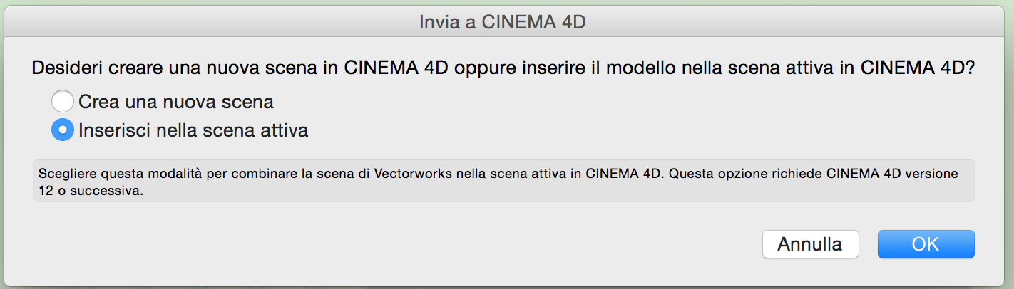

anche se devo dire che nonostante io faccia invia a cinema e poi scelgo di "INSERIRE NELLA SCENA GIA ATTIVA"
e non metto la spunta ai materiali ( perche magari li ho già sostituiti e migliorati in cinema) lui me li importa lo stesso.
quindi diventa comunque per me un problema fare modifiche.
Invia a cinema ---> INSERIRE NELLA SCENA GIA ATTIVA
comando opzione aggiornamento unione
