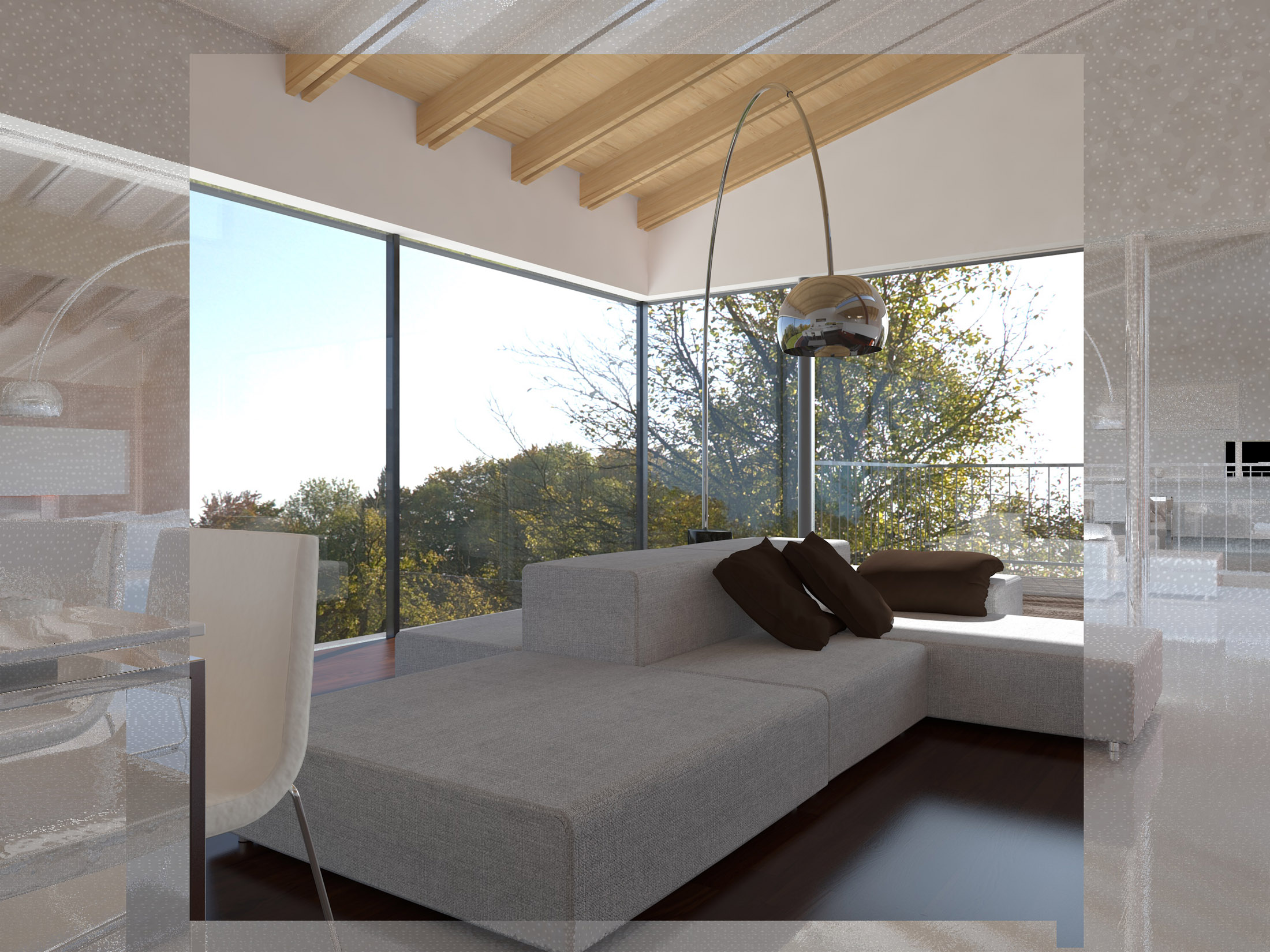

Render con macchie
Re: Render con macchie

Lunedì dovrei consegnare il lavoro, e non so cosa fare.
Io quello che non riesco a capire, questo non è il primo render che faccio con r15 e non ho mai avuto questo genere di problema. Per i muri bianchi applico sempre lo stesso materiale, i settaggi di render sono simili come in questo caso, e uso di solito luce area.

Quelle macchie sono provocate dalla Global illumination, solo ed unicamente da lei.
Sia nel notturno che nel diurno avete le fonti luminose INDIRETTE, ovvero le luminanze nel notturno e hdri nel diurno.
Se nella scena fate uso unicamente di queste cose la GI fa questo difetto.
Soprattutto la irradiance cache che tende a fare queste macchie.
Nella scena notturna se non si inseriscono altre fonti luminose e si attenuano le luminanze su quelle strutture l'umica via é alzare drasticamente i parametri della irradiance cache.
Sulla stanza di interno stessa cosa. Se stai illuminando solo con un hdri é impossibile che non escano questi difetti perché stai illuminando con una fonte di luminanza INDIRETTA che creerà tutte queste macchie.
Devi alzare i parametri della irradiance cache.

Per illuminare il locale ho usato due fonti luminose: Hdri e una luce infinita per il sole ( diretta). Quello che è strano è che per l’altra vista sempre nello stesso locale, con lo stesso Hdri cambiando solo la posizione della luce infinita non si vedono le macchie.

Semplice perché in quella zona hai più luce diretta, invece dietro che il locale va in profondità la luce diventa indiretta e la GI fa una fatica tremenda. Quindi se non si alza la GI in maniera drastica o si rivede l'illuminazione non scompaiono le macchie.
Illuminare una scena come quella con sole e HDRI è deleterio per la gi.
La cosa vincente sono le luci area , ben settate, e poi eventualmente il sole.
In quel caso le macchie spariscono perché hai le luci area che diffondono già la luce nell'ambiente e la GI le usa per rimbalzare la radianza indiretta quindi meno sforzo
