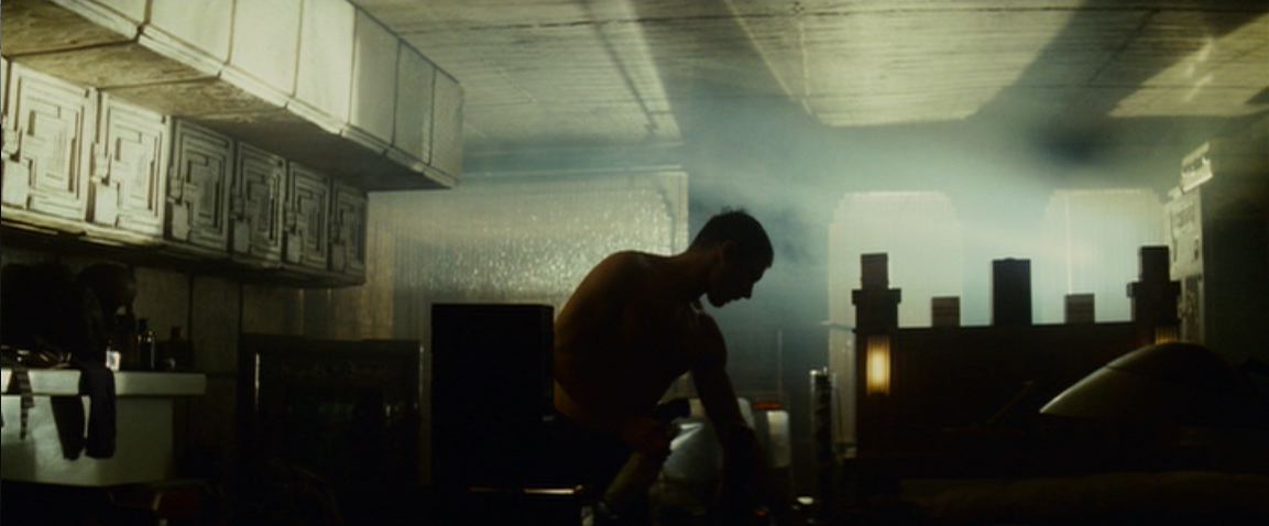

Ciao a tutti, vi chiedo una mano nel impostare le luci per ricreare l'atmosfera alla "Blade runner", io le ho provate tutte ma se metto fuori buio con Envoirment anche con le luci dentro sparate a mille di intensity non riesco a far nulla... :@
Qualcuno può aiutarmi?
Quello che ho fatto io è stato mettere un einvoirment con texture layer (gradient e starfield) per avere l'esterno buio.
Ho aggiunto le luci in zona finestra per illuminare l'interno ed infine ho aggiunto un Gizmo e spot light per fare la nebbiolina ma senza risultati...
Anche perchè non capisco se devo mettere l'envoirment o se un sun e quale dei due cambiare...
Qui la scena, se riuscite a dargli un'occhiata ve ne sarei grato. :) (è l'ultima in file .rar)

Ciao Diablo, scusa ma non riesco a capire quello che chiedi, ho anche riletto più volte il messaggio. Non capisco se ti riferisci all'atmosfera in controluce o alla volumetria delle luci. Se ci fai caso, nelle inquadrature da te postate, il soggetto è sempre in controluce, completamente in ombra, in primo piano, mentre lo sfondo, comunque buio è correttamente esposto.
Però ti ripeto, non so se ho capito cosa intendevi

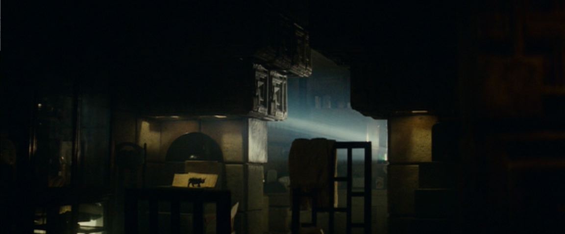

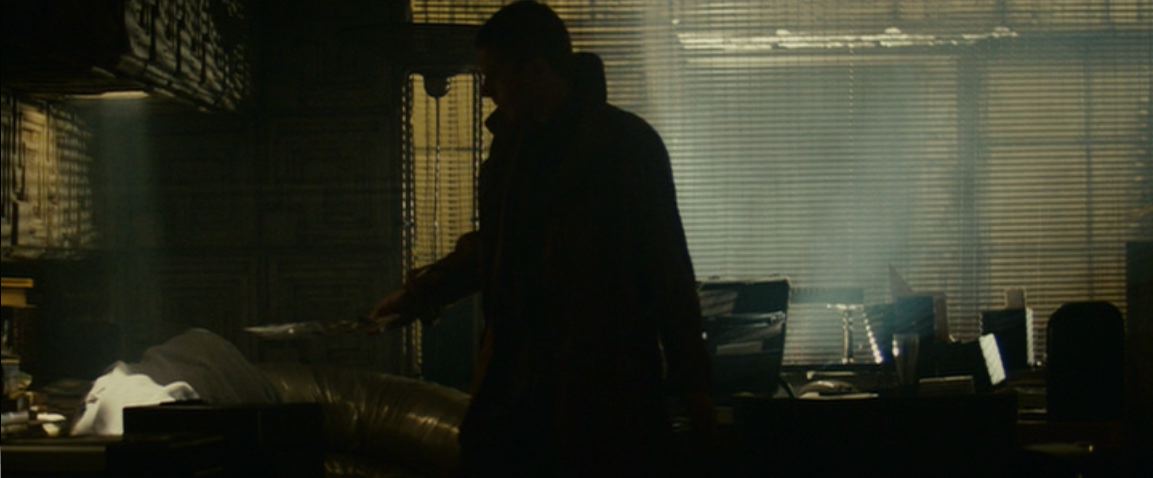

Ciao, mi dispiace..forse mi sono spiegato male io... In pratica vorrei ricreare questa atmosfera con la luce che filtra dalle finestre con intensitá molto forte ma che riesce comunque a dare un esposizione corretta agli oggetti al suo interno (ho messo la gizmo per ricreare la "polvere" che filtra ma non mi funziona). Non so se hai visto il film ma l'ambientazione interna dell'appartamento è molto cupa e l'intero film si sviluppa su un mondo sempre notturno con luci spesso artificiali e di particolare densità.
I miei render gli ho sempre fatto di giorno con sole a mezzogiorno e farne uno notturno e con luci artificiali particolari mi ha messo in crisi.. non ho mai realizzato un interno cosí cupo e buio ma che comunque lasciasse gli oggetti ben visibili e distinguibili...
A me non interessa tanto il protagonista ma gli oggetti al suo interno...che si vedano bene ma che comunque l'atmosfera rimanga cupa tipica del film (o in questo caso degli screenshot)
Spero d'essermi spiegato meglio, in caso contrario fammelo sapere che ci tengo davvero ad un aiutino... ;)
Ps. Nel file prova ho inserito alcuni oggetti come sedie e tavolo per capire come si sarebbe comportata la luce, il tutto senza materiali per concetrarmi soprattutto sull'illuminazione.

io lascerei la volumetria della luce a un secondo momento e mi concentrerei su una illuminazione corretta della scena. Il tavolo e le sedie del tuo file possono andare bene, però se ci fai caso gli ambienti sono molto più complessi (intendo come sviluppo vero e proprio delle stanze). Tu hai fatto una stanza con una porta, negli screenshot che hai postato la luce arriva sempre frontale ma da una stanza "secondaria"; c'è quindi una stanza illuminata bene, cupa ma illuminata, e poi la stanza in primo piano, protagonista della scena, è completamente in controluce, quasi nera.Ora non ricordo se questa è un'inquadratura-tipo del film, ma sicuramente è diversa dalla tua scena. Devi anche tenere conto che, trattandosi di una realizzazione cinematografica, difficilmente ci sarà una sola fonte luminosa e da un unico punto.
Ho guardato la tua scena, ho visto ci sono tante luci, ma non capisco il criterio, tutte alla stessa intensità e rivolte verso il soggetto servono solo ad appiattire le ombre; parti da una luce sola,con il soggetto (tavolo e sedie) tra la camera e la luce, e vai avanti da quello, secondo me è più semplice.

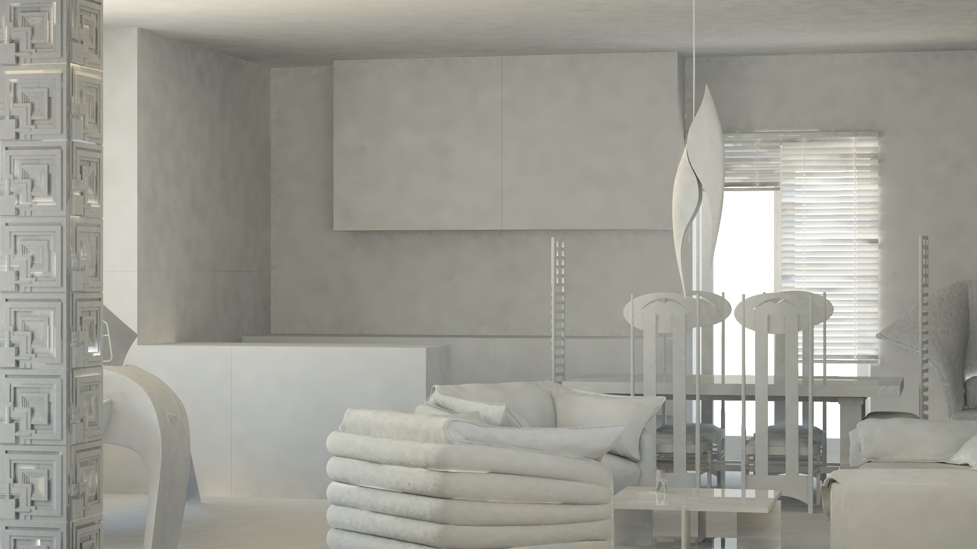

ok, ripartendo con l'illuminazione sono arrivato qui... che dici?
Le impostazioni di render le ho tenute abbastanza basse in modo tale da fare calcoli più veloci... apparte quello
ho utilizzato:
un sun light con ora 19.30
una sola luce area della porta finestra che vedi con intensità 30 e colore caldo (ca. 2600K)
Per la camera 5.6 f-stop
75 iso e 200 shutter speed.
Ora per far diventare il tutto buio e in contro luce? :/

Per sun light cosa intendi un Physical Sky con Physical Sun?
Comunque via tutto, luci area, cielo fisico etc., aggiungi una luce infinita e puntala verso la camera facendola entrare dall'apertura che si vede di fronte; setta il Background Environment di colore bianco e intensità 20 (parti da 20 poi è da regolare); Luce intensità 40; poi regoli la camera - io per questa prova ho usato ISO=500 F-Stop=5.6 Shutter=200.
Se vuoi far vedere anche la volumetria della luce (come ho fatto io) devi usare l'Environment Fog mettendo la luce nel pannellino Lights in basso.
